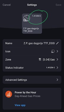

Ik heb dat gedaan met de app Device Capabilities App voor Homey | Homey waarin een nummerveld met energie sensor (kWh).
Voor gas:
  1. Voeg apparaat toe
  2. Kies PbtH
  3. Kies “Day ahead Gas Prices”
  4. Afhankelijk van de inkoopmarkt die jouw leverancier gebruikt, kies je een van de ‘apparaten’, bijv. TTF_EGSI
  5. Nu heb je de basisprijzen. Daar moet de BTW nog bij, en de opslag die jouw leverancier rekent;
  6. Houd de zojuist toegevoegde apparaat tegel ingedrukt, en kies dan “Geavanceerde instellingen”
  7. Voorbeeld voor Zonneplan:
  8. Resultaat gasprijs:

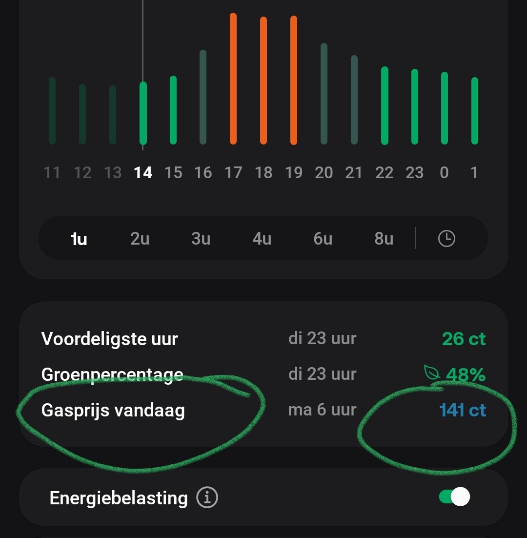

    Gasprijs vlgs Zonneplan:
