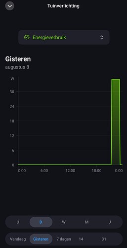

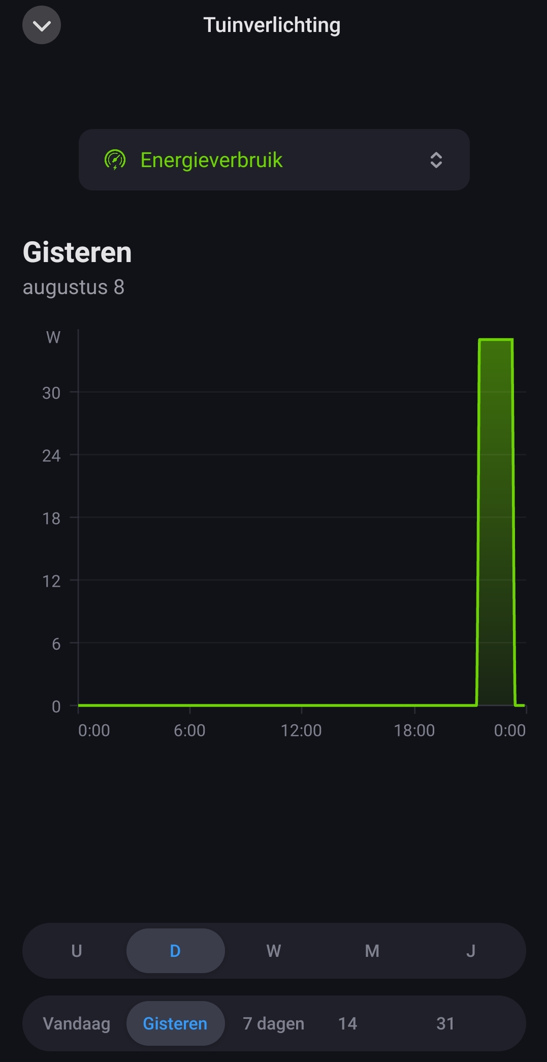

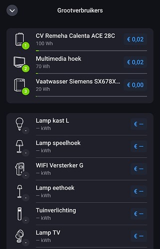

Hoe zorg ik ervoor dat al mijn energie verbruikende apparaten hun overzicht ook in het Energy tabblad presenteren?
Nu wordt een vaatwasser met een slimme Ikea stekker wel geregistreerd met 20 kWh, maar mijn tuinverlichting met 61 kWh uur zonder slimme stekker niet.
Weergave van apparaten met een geschat verbruik aan dat overzicht is pas toegevoegd in de laatste Homey firmware-update (13.4.0). Draait je Homey die versie?
In mijn geval duurde het even voordat de lampen weer genoeg verbruikt hadden om in het overzicht met grootverbruikers naar voren te komen. De eventuele bestaande historie van energieverbruik wordt daarin niet meegenomen.
Je hebt helemaal gelijk. Ik heb de notificatie met update beschikbaar uit automatisme gelezen als geüpdate. Het werkt nu.
