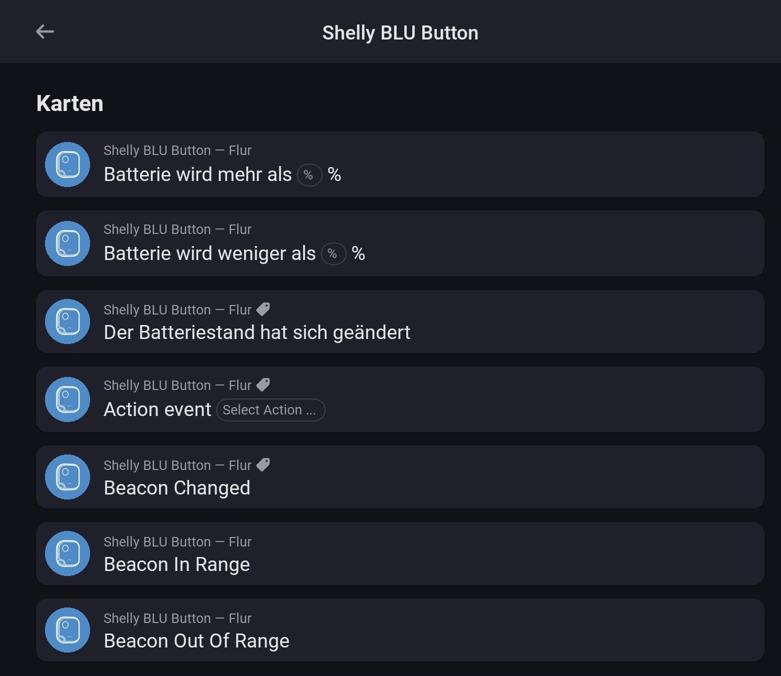

Meine, auch weiter ausbaufähige Lösung kam von Shelly. Neben dem Eingang wurde ein Bluetooth Gateway plaziert.
Als Schlüssel hat jede Person einen Shelly BLU Button bekommen. Den gibt es auch in verschiedenen Farben oder als outdoor Version.

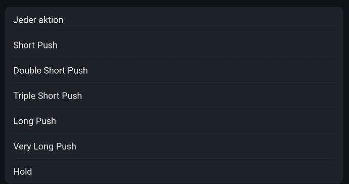

Der Button kann einige Dinge. Als Action Event, kannst du viele Versionen einstellen, wie gedrückt werden soll. Du kannst sogar den Button als Bluetooth Beacon verwenden.
Jetzt gibst du jedem einen Shelly Button und kannst dann per Flow verschiedene Trigger programmieren. Z.B.:

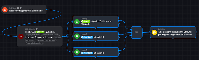

  9. Um spezifische Reaktionen auszulösen, muss der Webhook ausgelesen werden. Dieser besteht aus Json. Also braucht man eine weitere App, die die Informationen in dem Json auslesen kann. Das ist “Json Handler”: JSON Handler App für Homey | Homey
  10. Leider habe ich keine Dokumentation bei Nuki gefunden, aus der man schlau wird, welche Aktion mit welcher Variable quittiert wird. Um das herauszufinden, liest man auf Nuki Web einfach die gesendeten Webhook aus. Interessant erscheinen mit vor allem “name”, “action”, “source” und “state”. Ich kann überhaupt nicht json programmieren und habe einfach Foren durchsucht und ausprobiert. Da jede Variable nur 1 x vorkommt, reicht dafür “$…name”. Daraus lassen sich denn jeweils Flows bauen, siehe Screenshot:

Ich musste die Beschreibung nochmal anpassen, da der Webhook von Nuki nicht eindeutig ausgelesen werden konnte.
Beispielsweise ergab die Suche nach dem Text “Nuki” zwei mögliche Reaktionen. Der Text kam bei einem falschen Fingerabdruck am Keypad und beim Schließen am Keypad in gleicher Wiese vor. Man muss sich daher mit dem Json auseinandersetzen und die Variablen eindeutig definieren, dann klappt es.
