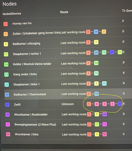

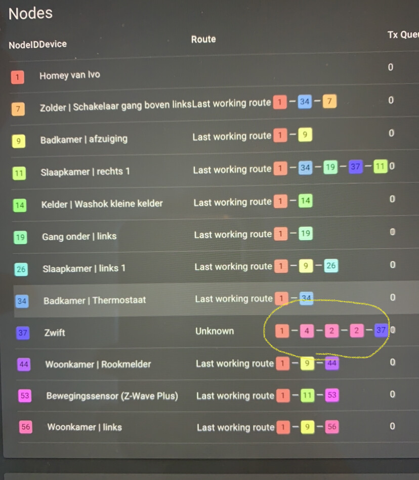

Mede Homey’s, ik zie in de developer omgeving dat een fibaro een route heeft via een node wat niet bestaat. Nu kan ik hem wel verwijderen en opnieuw toevoegen. Maar is er ook een andere oplossing?
Alvast bedankt.
Als de fibaro het gewoon doet dan niets aan doen.
Anders kan je een ptp van homey proberen (minimaal 10 min)
Als dat niet werkt een ptp van de fibaro module
Werkt dat ook niet dan zal je hem opnieuw moeten toevoegen denk ik
Geef de module na de ptp wel even de tijd om een nieuwe route te zoeken. Kan best wel even duren
Even spelen met de commando’s onder de drie puntjes.
Heb er eens op geklikt. Ff boodschappen gaan doen en hij staat er weer netjes in.
