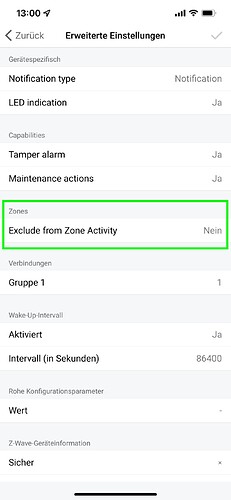

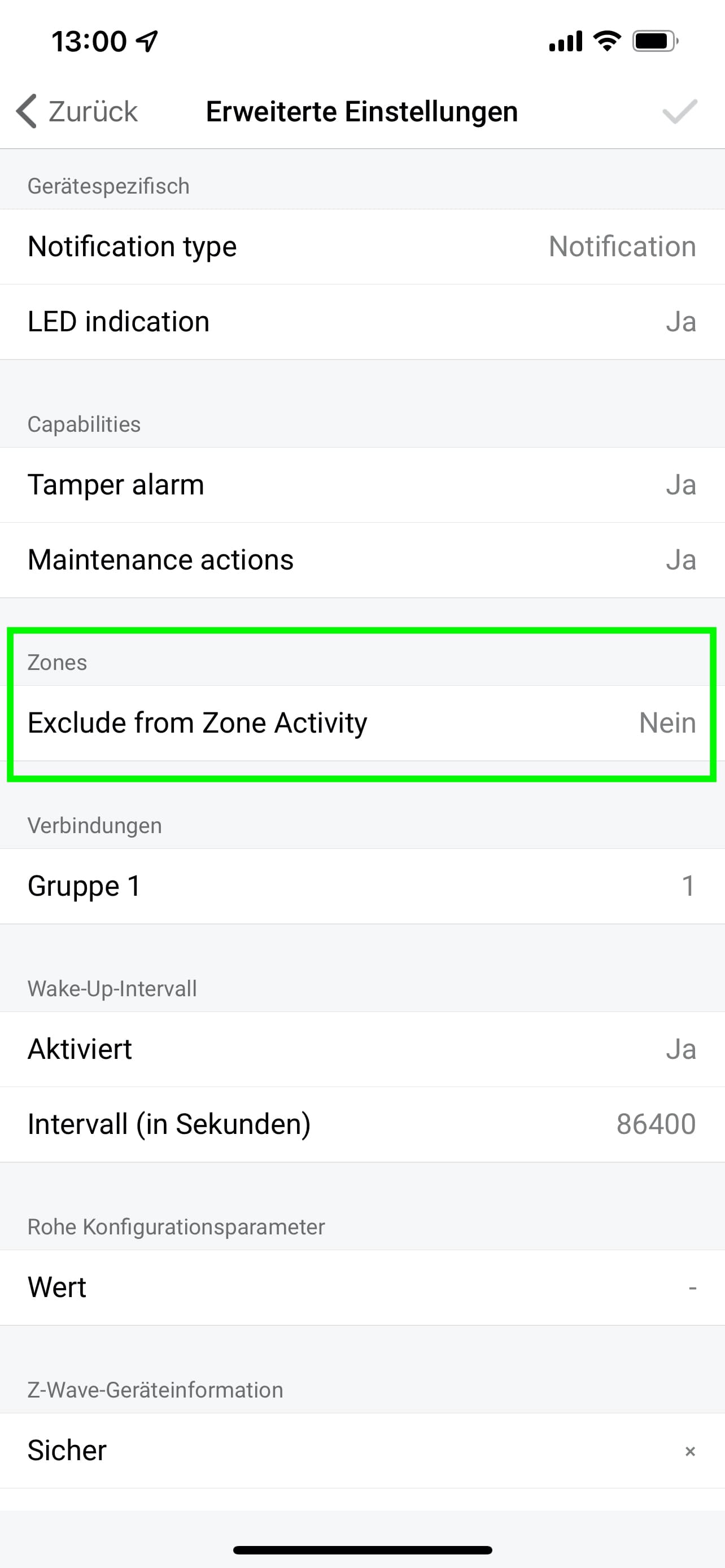

[Device] Add setting to exclude device from Zone Activity.
Ist mMn eine sehr gute Neuerung. :+1:t3:

Was bedeutet das?
Über Zone Activity ist es möglich z.B. eine Lichtautomatisation zu realisieren.
Fall 1
Wenn ein BM Bewegung erkannt hat, wird die Zone aktiv und das Licht wird eingeschaltet. Wird keine Bewegung mehr erkannt, wird die Zone inaktiv und das Licht wird ausgeschaltet. Ganz simple und man braucht auch keine Timer App.
Ist in dem Raum allerdings ein Fenster oder eine Tür mit entsprechendem Kontakt, wird die Zone ebenfalls als aktiv gekennzeichnet und bleibt auch solange aktiv, bis die Tür/das Fenster wieder geschlossen wird. Aufgrund dessen ist eine Lichtautomatisation mit der Funktion Zone Activity natürlich hinfällig.
Fall 2
In einem Raum sind 2 BM. Mit der Funktion Zone Aktivity werden automatisch beide BM “zusammengefasst”. Sobald einer der beiden BM aktiviert wird (egal welcher) wird die Zone als aktiv markiert. Wird von beiden BM keine Bewegung mehr erkannt, wird die Zone als inaktiv gekennzeichnet. Auch hier würde eine Tür-/Fensterkontakt die ganze Automatisation zunichte machen.
Natürlich könnte man im ersten Fall eine Timer App und im zweiten Fall die < group > App verwenden, aber:
– eine Lichtautomatisation mit der Zone Activity Funktion ist sehr leicht zu realisieren
– keine zusätzlichen Apps notwendig (Timer und < group > App)
Vermutlich wurde die Funktion aber in erster Linie für Homey Bridge/Cloud Nutzer hinzugefügt, da diese die o.g. Apps ja nicht nutzen können.
Unter den erweiterten Geräteeinstellungen kann man übrigens einstellen, ob das Gerät zur Funktion Zone Activity dazugehören soll oder nicht.
Hoffe es war einigermaßen verständlich.
