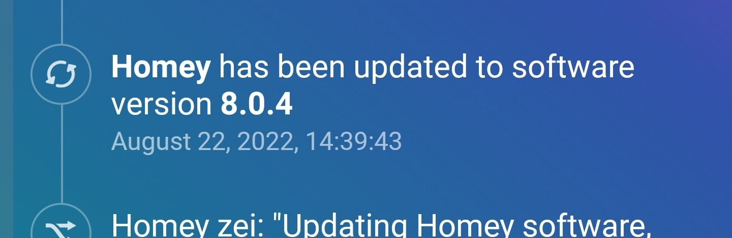

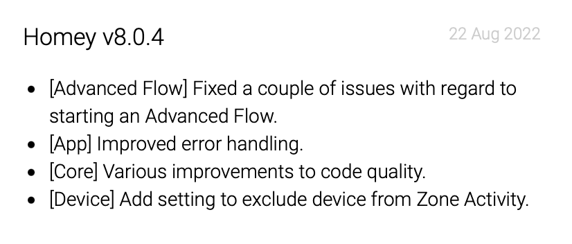

Die finale FW v8.0.4 ist erschienen.
Hab es mal in einen alten Homey eingespielt. Nach ein paar Minuten hatte ich den roten Ring des Todes. Neustart und PTP brachten nichts. Ich werd jetzt mal versuchen ihn zurück zu setzen.

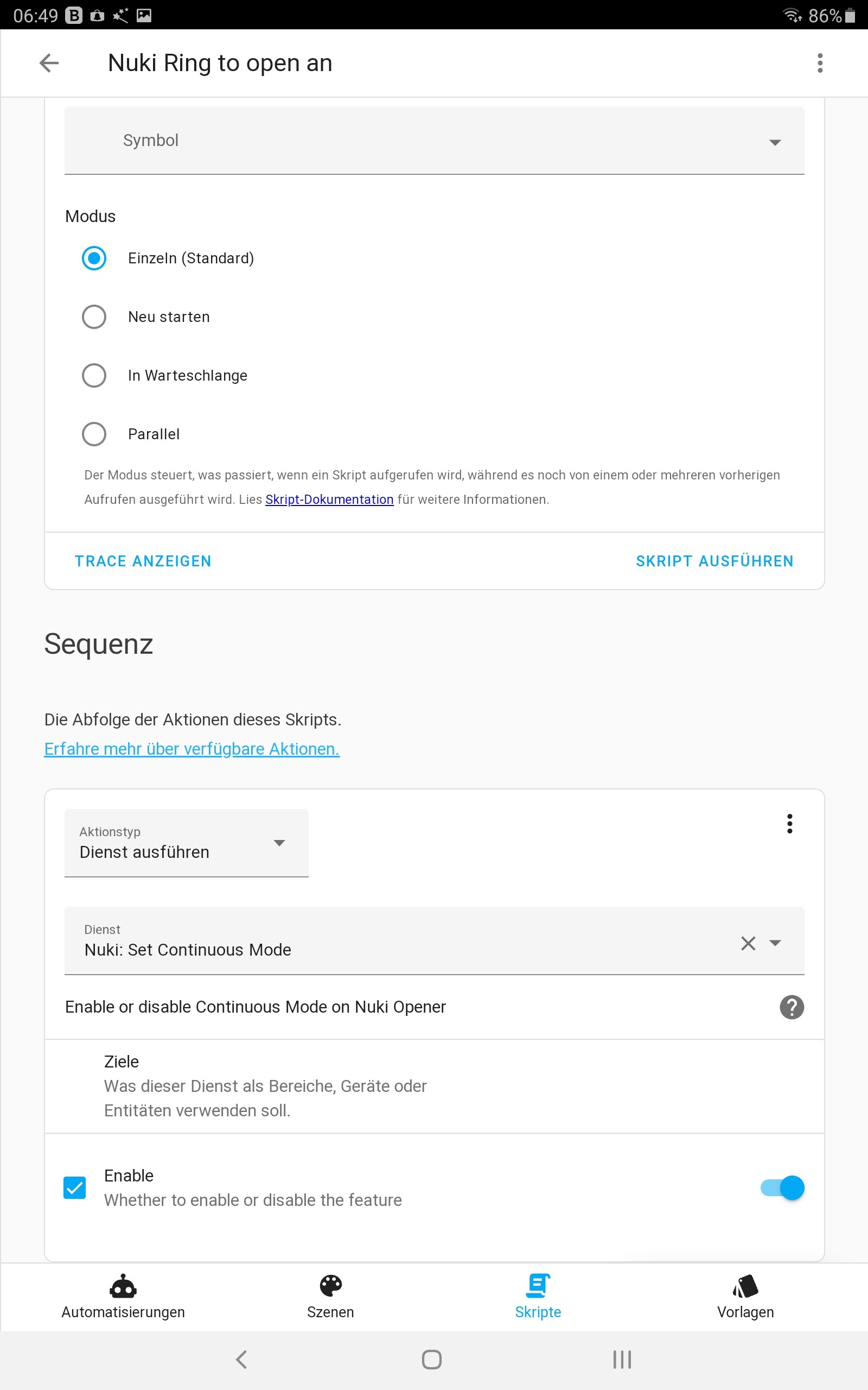

Hi Dirk, kann ich nicht sagen. Ich habe den Opener und das Schloss nicht mehr an Homey. Ich bin mit Nuki auf HA umgezogen, weil das für mich einfach besser funktioniert. Die V3-Unterstützung ist in HA ab 2022.2.1 enthalten. In HA hab ich dann einfach ein paar Scripte angelegt und diese zurück in Homey importiert.

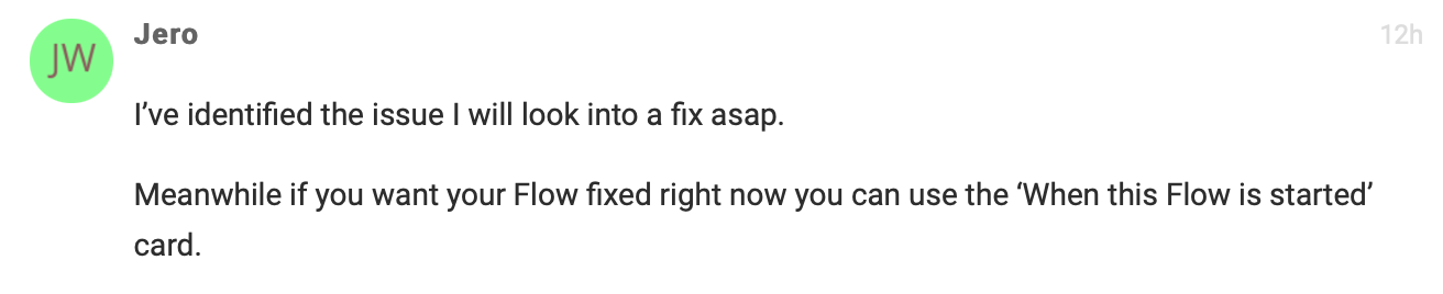

Scheinbar ist aber ein Athom Mitarbeiter unter den Thread Teilnehmern, ansonsten könnte ich mir diesen Post nicht erklären:
Fehler scheint also identifiziert zu sein und es wird an einem Fix gearbeitet.

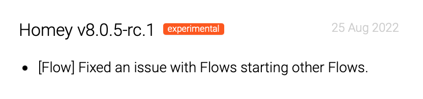

Hier der hoffentlich funktionierende Fix:
