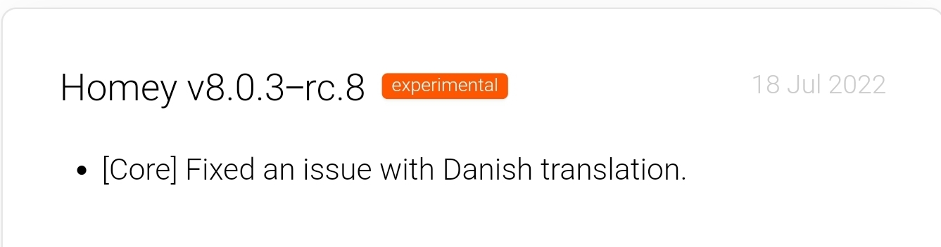

Für die dänische Übersetzung werde ich mir den Stress nicht antun, warten wir auf das Nächste.
Im englischen Forum wird auch über den identischen Fehler berichtet.
Meinst Du diesen Thread?
Angeblich hat der User aber noch die FW v8.0.2 installiert, sollte demnach nichts mit der v8.0.3-rc.8 zutun haben.

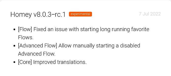

Ich habe noch die v8.0.3-rc.1 drauf und hatte diesen Fehler noch nicht.

Es wurde mir berichtet, dass nach dem Update und dem Neustart, die AF-Flows nicht mehr deaktiviert wurden. Leider funktioniert aber das Aktivieren von deaktivieren AF Flows über die IOS/ Android App, immer noch nicht.
Kann ich bestätigen, AF sind aktiv nach Update
Hier kann man doch die AF aktivieren und deaktivieren.
Hast du schon mal versucht auf das Zahnrad zu klicken ?
Bei der Android App passiert dann rein gar nichts, ausser dass das Zahnrad kurz dunkel und dann wieder hell wird.
