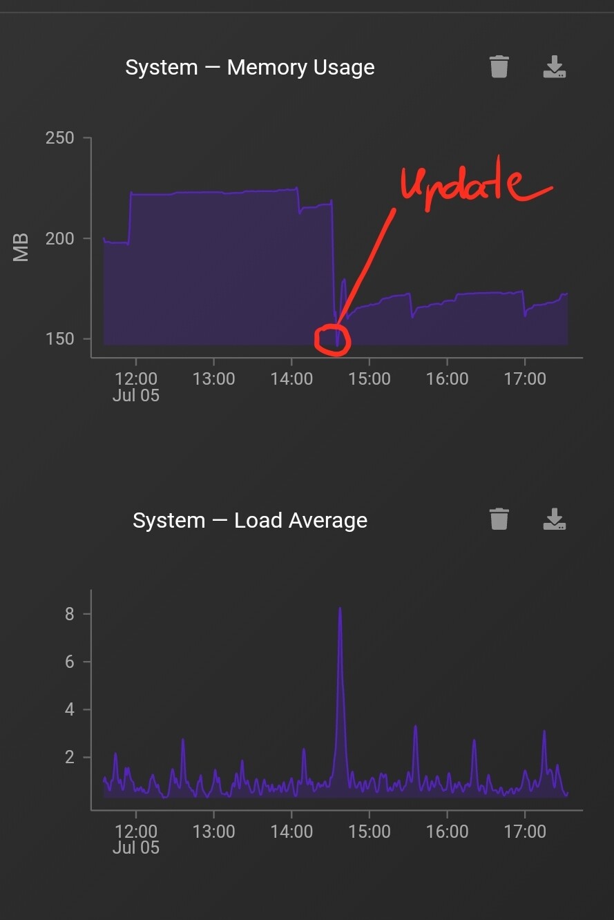

Bei mir sieht die Speichernutzung so konstant wie noch nie aus (Homey Pro). Update erfolgte am 28.06.21.
Allerdings ist der Speicherbedarf mit ca. 300 MB deutlich höher als bei allen anderen.
Seitdem ich den Speicher beobachte, lag der aber immer schon zwischen ca. 250 - 400 MB, 300 MB ist also eigentlich ein guter Wert.

Bei den ersten 3 Stunden nach dem Update, bleibt die Speicherauslastung noch deutlich unter dem Wert der rc.
Ja kann ich bestätigen.

Der Speicherverbrauch pendelt sich um die 200 MB ein. Ich schau mir das morgen nochmal an.
