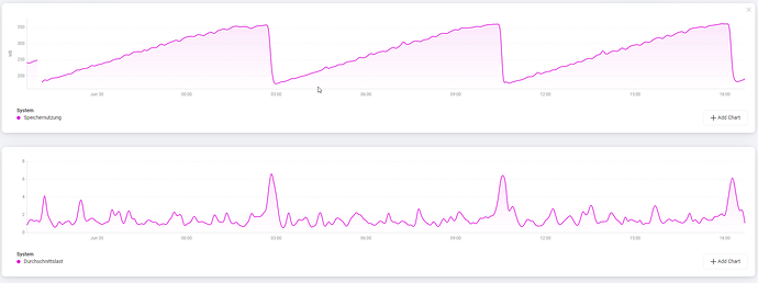

Ich habe mit RC5, dass es spontan neu startet
2x seit meinem Update
Jup, das gleiche bei mir. Homey stürzt seit dem RC5 Update alle 6-9 Stunden ab und bootet neu.

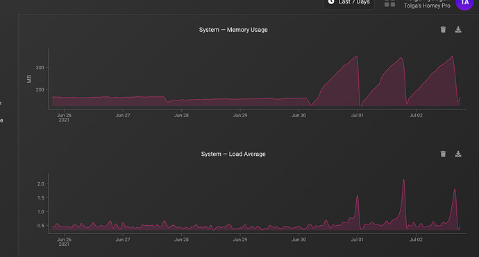

Gleiche Thema wie bei dir. Der Speicher, der vom Homey selbst verwendet wird, bläht sich auf. Sobald ca. 360 MB erreicht werden, ist Schluß. Mit dem Speicher für die Apps kratz ich an den eingebauten 1 GB …
Vor dem Update hat das Homey System max. um die 220 MB benötigt.

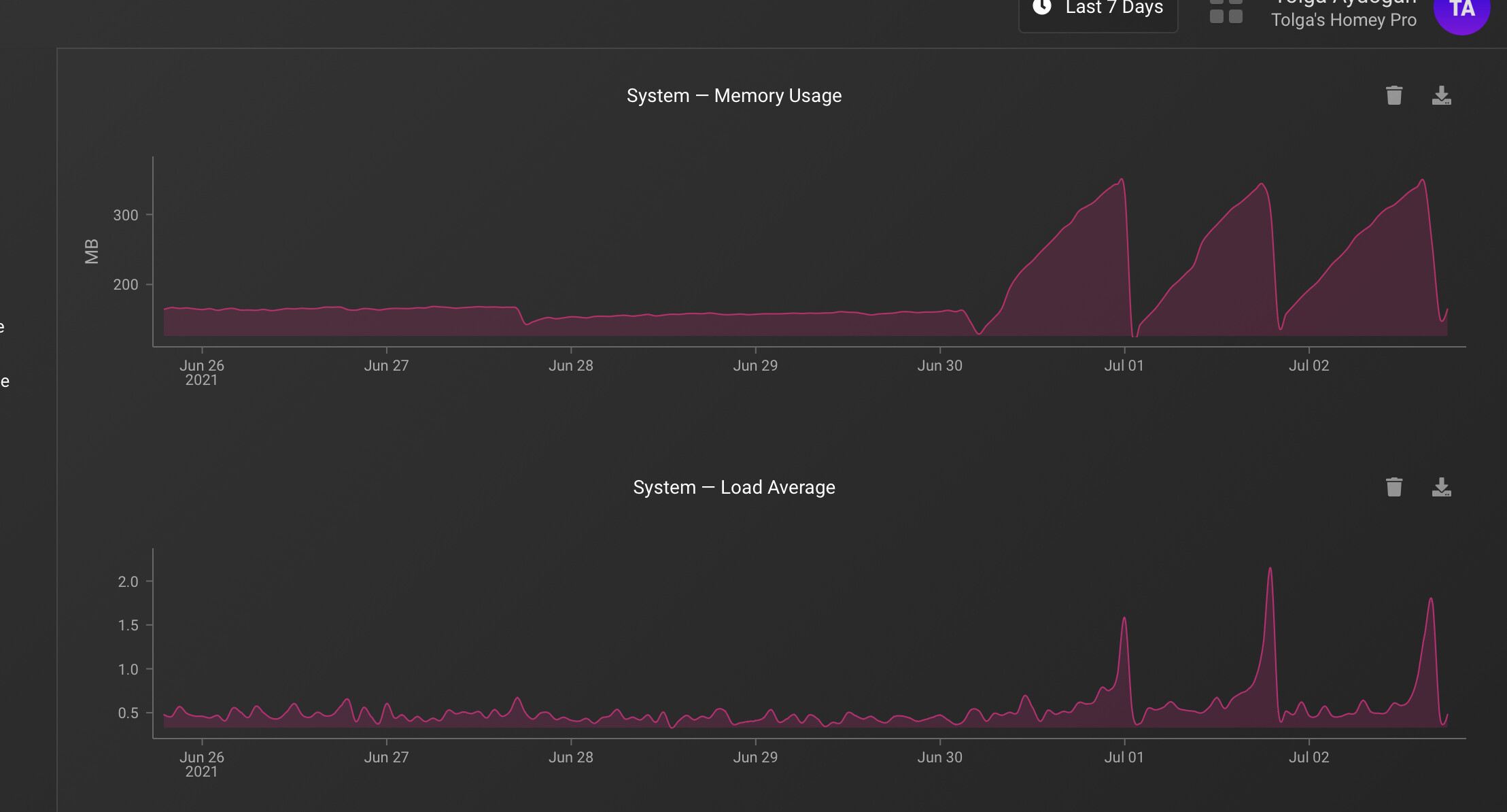

Die Lücke bei mir ist vom Backup. Wollte auf 7.0 zurück, ging aber nicht. Downgrade wohl nicht möglich. Oder ich habe was falsch gemacht ^^
Und hier noch die letzten 24 Stunden. Ganze drei Mal heute abgeschmiert.

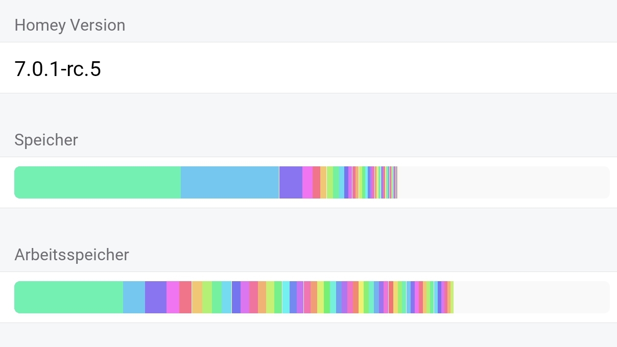

Ich kann bestätigen, dass beide rc5 Homeys relativ konstant bei 220 MB Speicherplatz liegen. Ich hab da allerdings nur flache Kurven drin und kann keinen Reboot feststellen.
Der rc5 Pro hat im Moment 49 Apps installiert und zeigt sich trotz der Belastung vom Speicherverbrauch recht moderat.
Tauscht euch mal aus, welche identischen Apps ihr beide installiert habt. Auch eine fehlerhafte App, kann den Systemspeicher in die Höhe treiben.

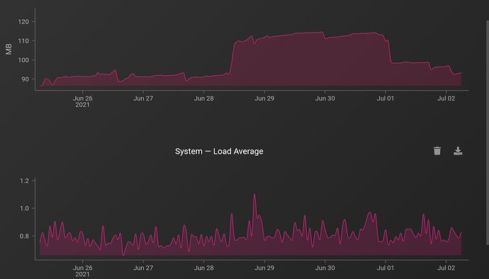

Bei mir sieht es ähnlich aus
Homey pro rc5

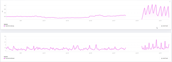

Homey Standart rc5
Meldet das bitte an Athom.
