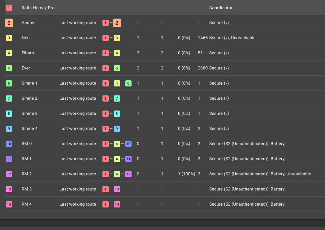

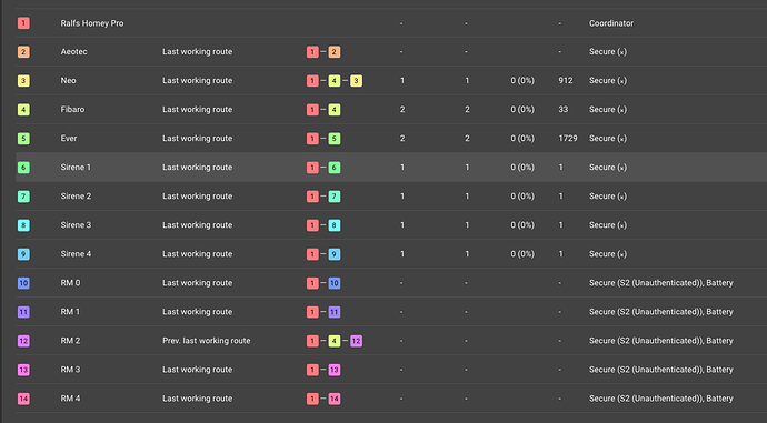

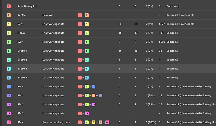

Unten zwei Bilder, eins von Gestern nachmittag, das andere von jetzt.
Es ist wirklich unerklärlich.

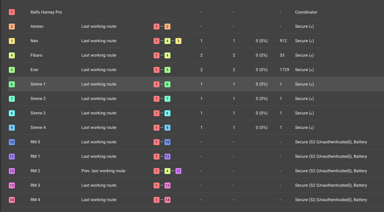

Nachdem ich alle Repeater mal in einem Raum (Erdgeschoß) angesteckt habe siehts so aus:
RM 0 und 1 Erdgeschoß Nachbarraum.
RM2 ist 1. Etage .
RM 3 2. Etage (Dachgeschoß).
Warum dann über den Aeotec geroutet wird, aber als unbekannt angezeigt
und keine Daten enthält verwundert schon und macht die Fehlersuche nicht einfacher.

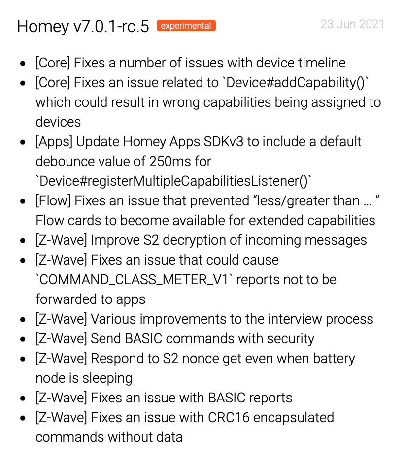

Die Changelog-Info zur v7.0.1-rc.5 wurde aktualisiert, was ich übrigens bestätigen kann.
