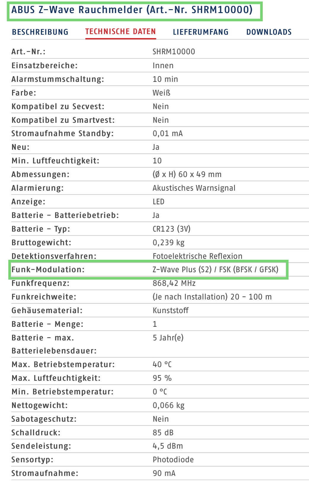

Bzgl. der Rauchmelder ohne PIN-Abfrage.
Es gibt 2 Arten des S2 Sicherheitsstandards, Authenticated und Unauthenticated.
Für Geräte die S2 Authenticated unterstützen wird ein PIN oder ein QR-Code benötigt (der QR-Code wird von Homey bzw. der Homey App nicht unterstützt), für Geräte die „nur“ S2 Unauthenticated unterstützen nicht.
Um welche RM handelt es sich (Marke, Typ)?
Nö, sondern habs nur gerne, wenn schon von Anfang neu dann auch in der Reihenfolge.
Bei den wenigen Z-Wave Geräten könnt ich drauf verzichten, sicher, bin da aber Krümelkacker.
Ich frag nur, warum funktioniert das bei Zigbee.
Und wenn dann noch Geräte sich partout nicht mehr einrichten lassen werd ich sauer.
Klar kann der Fehler auch mal vor dem Rechner sitzen, schließ ich hier aber aus.
Die RM sind von Abus SHRM 10000… Prod. 10/19 also vermutlich noch nicht für S2.
