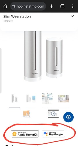

Bij Neatmo zélf zie ik verschillen. De 1 wel, de ander, zoals we hebben gemerkt, niet:
Weerstation
HomeCoach
Bedankt Peter voor de uitleg.
Ik heb nu het weerstation besteld.
