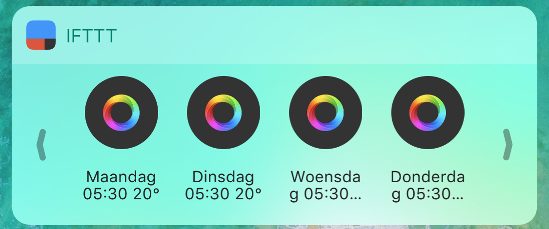

Ik wil graag een ifttt Nest thermostaatbutton maken die het volgende kan. Als ik op de button druk moet morgen om 05:30 de verwarming op 20° graden staan. Idem tweede ifttt button, als ik op de button druk moet overmorgen om 05:30 de verwarming op 20° graden staan. Of een button als ik op de button druk moet maandag de verwarming om 05:30 op 20 graden staan. De reden voor de ifttt buttons is dat ik die op de telefoon van mijn dochter kan zetten. Dat is niet te ingewikkeld voor haar.

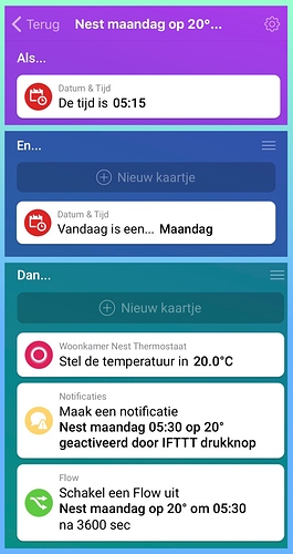

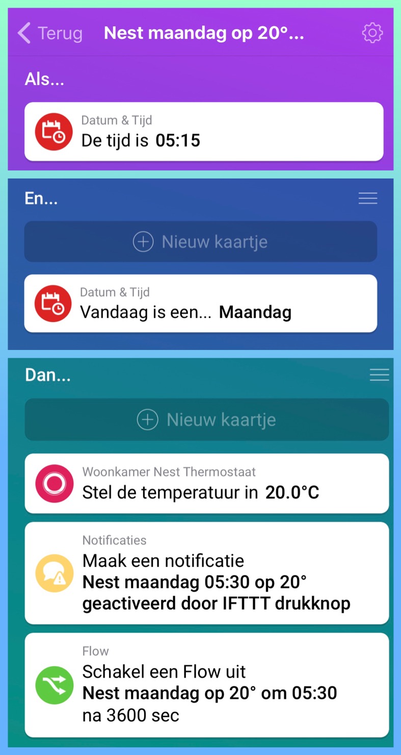

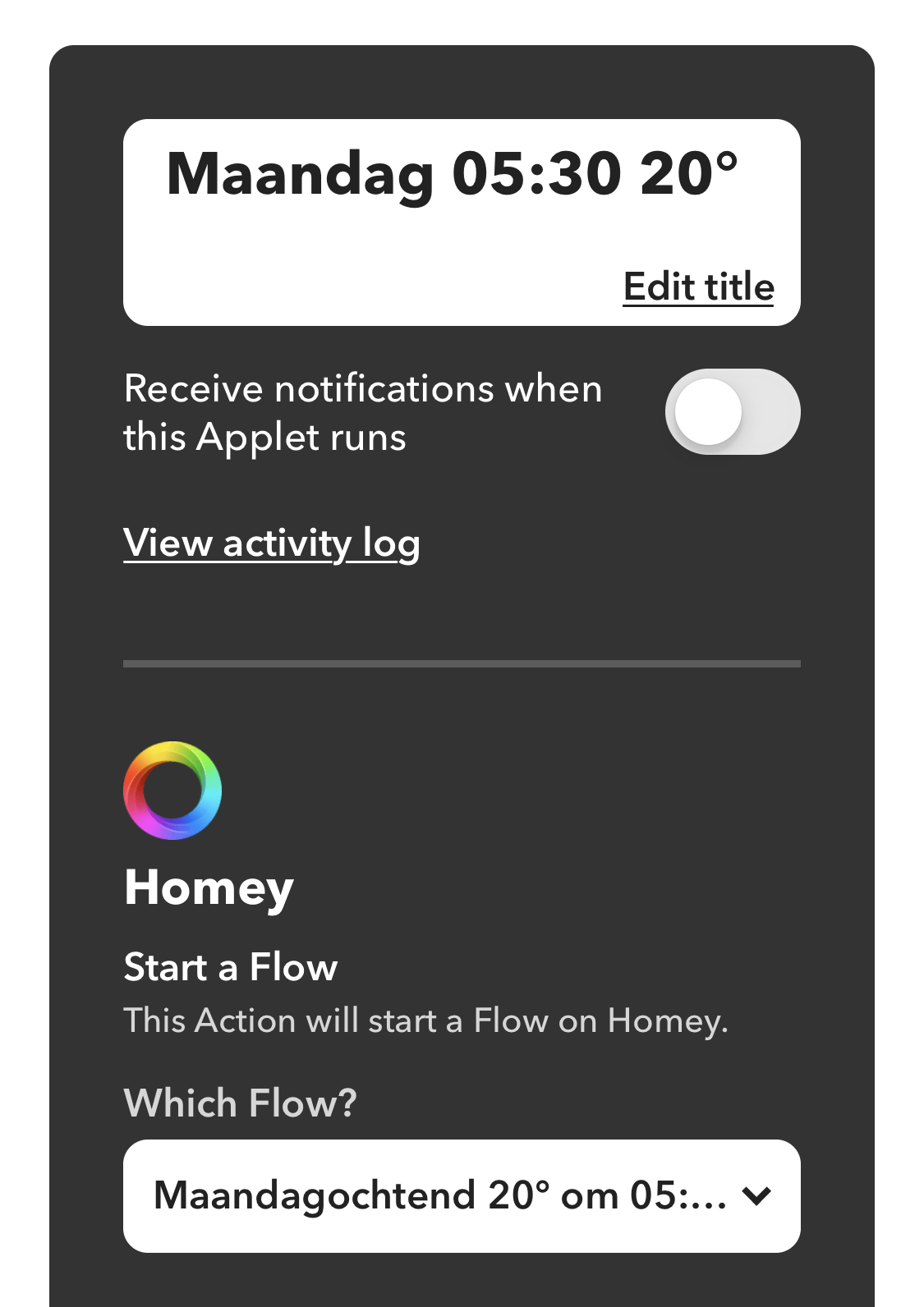

Heb het vooralsnog op deze manier opgelost. Betere en minder bewerkelijke oplossingen hoor ik graag. Ifttt button aangemaakt met start van een flow in homey. Deze flow activeert een andere flow die op de bewuste dag de Nest om 5:15 aanzet om op te warmen. Na deze actie deactiveert deze flow weer. Daarna met widget een button op de telefoon gemaakt.
