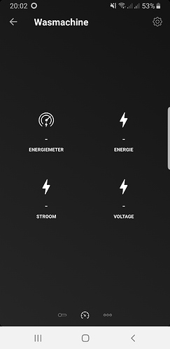

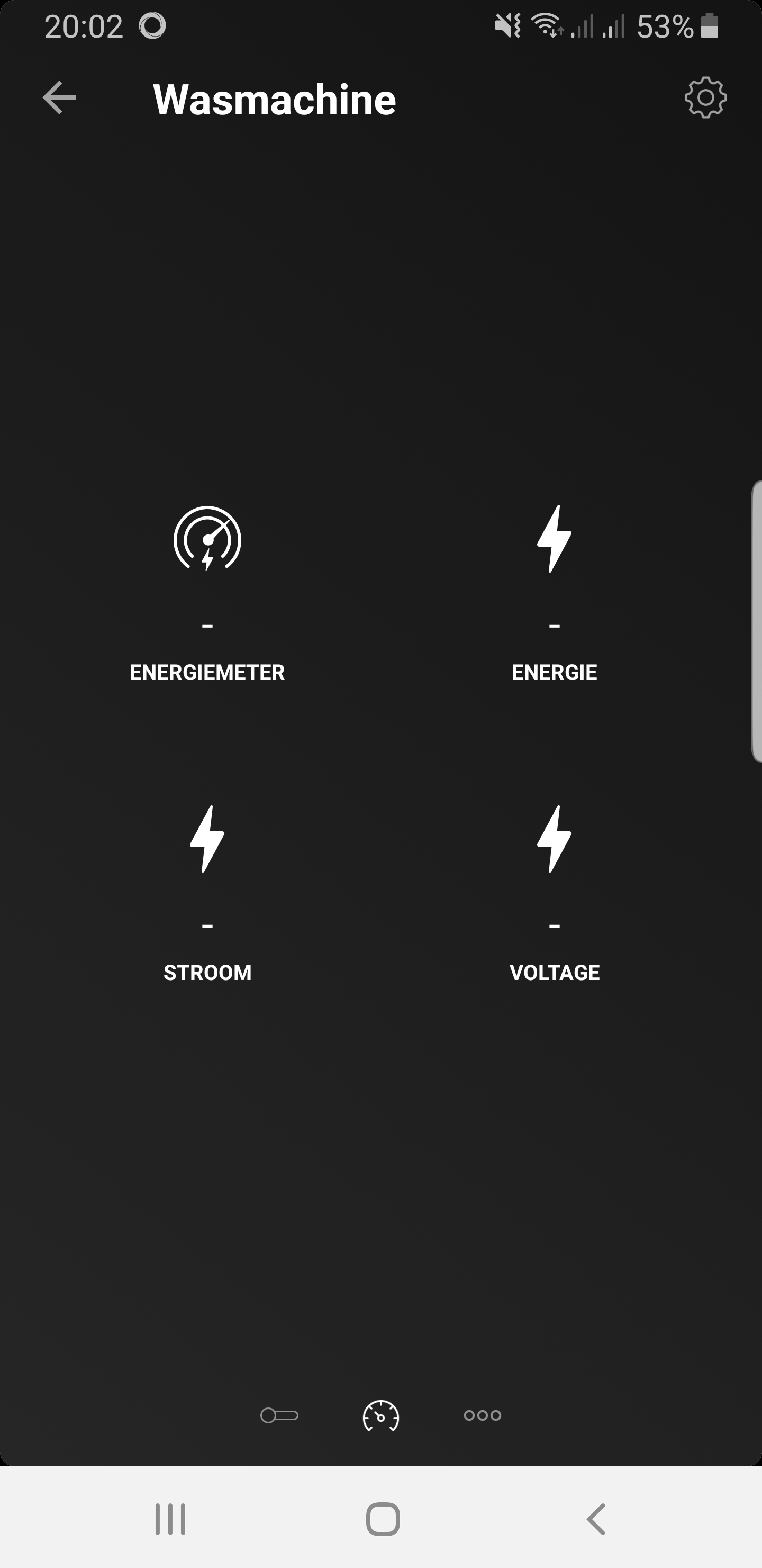

Hallo Allen, Iemand enig idee krijg geen data uit de power plug van Neo. Zie afbeelding refresh tijd al aangepast naar 60. App en homey opnieuw gestart. Kan hem wel aan/uit zetten.
