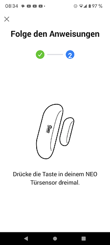

Hey,
Ich stell mich schon wieder an:
Ich habe den neo Sensor 6 Sekunden gedrückt, um ihn neu anzulernen.
Dann drücke ich dreimal und komme zu diesem Bild:
Das heißt, das erste Mal hat geklappt.oder?
Danach schaffe ich es ums Verrecken nicht weiter.
Oder gibt es noch einen Trick?
Das erste mal hat nicht geklappt. Nur 3 mal drücken zum anlernen nach das bild sollte klappen.
Zum Anlernen einfach den Infos auf dem Bild folgen. Diese Anleitungen sind in der Regel korrekt. Du musst also 2x hintereinander die Taste 3x drücken. Zwischen den Anmeldevorgängen aber darauf achten, dass die grünen :white_check_mark: angezeigt werden.
Vielleicht noch zur Erklärung warum das 2x gemacht werden muss: Der erste Anmeldevorgang dient dazu, dass das Z-Wave Gerät abgemeldet (!) wird. Scheinbar hatten immer wieder User Probleme ihre Z-Wave Geräte anzumelden, weil sie die Geräte von ihrem alten GateWay nicht ordnungsgemäß abgemeldet (exkludiert) haben. Eine Abmeldung eines Z-Wave Geräts kann mit jedem GateWay durchgeführt werden und muss nicht am originalen Gateway durchgeführt werden.
Der zweite Anmeldevorgang dient der eigentlichen Anmeldung (Inklusion) des Z-Wave Gerätes am Gateway (Homey).
Bitte achte bei Z-Wave Geräten aber darauf, dass diese immer in direkter Nähe zum Homey (< 10 cm) angelernt werden sollten. Und belasse diese solange in der Nähe vom Homey, bis der Anmeldevorgang vollständig abgeschlossen ist.
Ich habe jetzt nochmal eine Runde gemacht und festgestellt, dass man die Taste sehr schnell drücken muss, bis das klappt.
Das schaffe ich ja fast nie :slight_smile:
