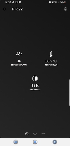

Heb die andere aan de kant gelegd en deze manier toe gepast 5 v en 500ma. Nu blijft de sensor continu op beweging gedetecteerd staan

Overigens geeft een bewegings sensor altijd gedurende een veel langere tijd aan dat er beweging is, dan dat er werkelijk beweging is, dit kan, afhankelijk van de instellingen wel tot meerdere minuten zijn.
Mijn vermoeden is dat er een MCU in zit die een range accepteert van ~2.5V tot ~3.7V. 5V is toch echt te hoog.
Gister heb ik hem heel de dag aan een 5v gehad als ik nu gewoon een batterij plaats dan werkt hij gewoon zoals hoort ik test dit ook elke keer maar dit heb ik ook eerder al gezegt ook is me verteld dat 2volt is te overzien neemt niet weg dat hij gewoon niet doet wat hij moet doen met 5 v… waarmee ik het net deed was wel 3 volt 3,8 als ik het met de multimeter controleer
Zou kunnen dat de spanning niet voldoende afgevlakt is, je kunt een extra Elco met een capaciteit van tussen de 100 en 1000uF, proberen parallel aan de voedingsspanning. 3,8 Volt zal nog wel acceptabel zijn.
Oké maar bij die 5 volt knippert geert indicatie lampje gewoon zoals hij doet op batterij. Bij die 3 volt niet hij probeert eerder te knipperen je ziet heel erg zwak een rood lampje dat wilt knipperen maar net niet lukt
Waarschijnlijk kan deze voeding niet voldoende stroom leveren waardoor de spanning instort op het moment dat de sensor actief wordt.
