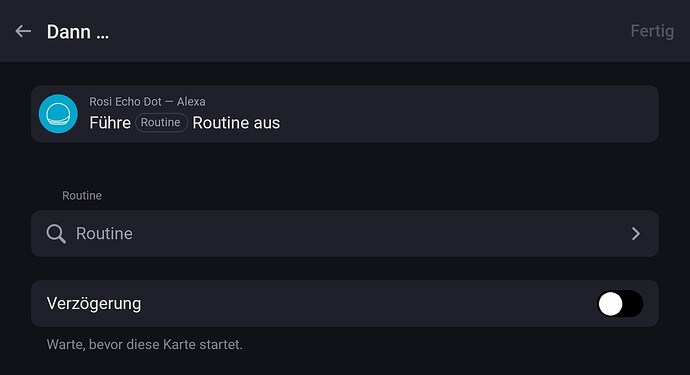

Wenn nein, kannst du in der Alexa Smartphone App eine Routine anlegen. Diese Routinen kannst du mit der Homey Alexa App auslösen.
Bei 5 Stück werde ich das mit der alexa App mal testen, Danke :+1:
