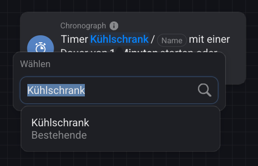

Doch, doch, natürlich kann man einen neuen Namen eintragen. Ansonsten würde das ja keinen Sinn machen. Ich habe insgesamt 35 verschiedene Bezeichnungen, 30 Timer, 3 Stoppuhr und 2 Übergänge:
Den Namen auswählen und markieren:
Dann den Namen entfernen. Solltest Du bereits andere Namen vergeben haben, könntest Du jetzt einen existierenden auswählen:
Oder in das Feld ganz einfach einen neuen Namen eintragen und mit Enter bestätigen bzw. auf den Eintrag in der Liste klicken:
Und dann hast Du einen ganz neuen Namen vergeben:
Oder Du gibst in das Feld (Namen) ganz einfach einen neuen Namen einend speicherst den Flow.
Nur sind bestehender Timer Namen nicht löschbar. Zumindest ist das mein Kenntnisstand.
