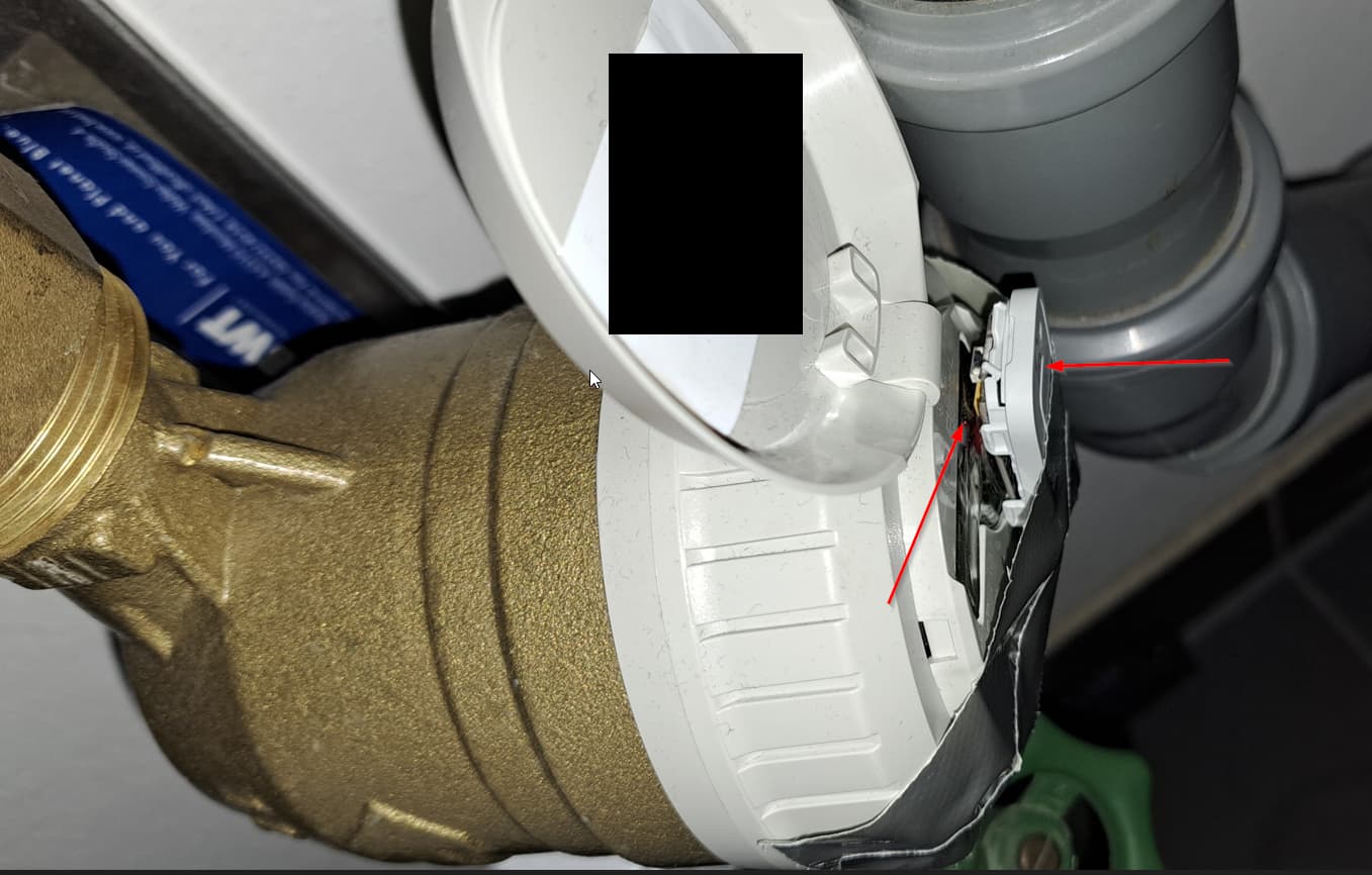

Ich habe den Diehl Metering Altair V4 (ALTAIR V4 DN15/20 | Diehl Metering). Der hat einen Magnet aber ich schaffe nicht die Impulse mit dem Aqara auszulesen. :frowning: :frowning:
Hast du den Aqara mal auseinandergenommen und die Platine mit dem Sensor direkt aufgelegt? Der Magnet wird zu schwach sein und durch die Abdeckung zu weit weg.
Ja, ich habe nur die Platine mit einer Duct-Tape Kleberband direkt aufgelegt, direkt auf der Scheibe.
Nimm die Aqara-Hülle auch testweise ab und leg den Reedkontakt (das Röhrchen) direkt auf, also die Platine 90° gedreht. Nur ein Versuch :upside_down_face:
ja, ich probiere es aus. Ich habe gerade gelesen, eventuell ist der Impuls zu schwach und der Aqara zu unempfindlich :frowning:
ja, leider nicht geschafft.
Ich suche eine Alternative, Schade!

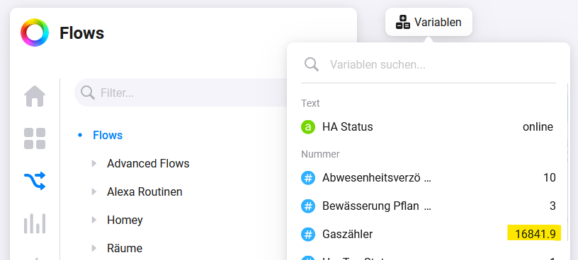

Angenommen ich bekomme den Reedkontakt unterm Gaszähler ausgerichtet und es funktioniert hardwartechnisch alles -
Wie funktioniert dann die Zählerei in homey - wie sieht ein Flow ungefähr aus.
Brauch mal (wieder) einen Denkanstoß :roll_eyes:
Danke
Eine Variable hochzählen. Die Variable kannst du immer auf den aktuellen Zählerstand setzen. Der Wert hängt davon ab, auf welchem Nachkommarädchen der Magnet sitzt. Auf dem Zähler steht ein Impulswert, sowas wie 1Imp=0.01m³
Mit einen zweiten Flow übernehme ich bei Variablenänderiung den Wert in einen virtuellen Sensor. Hatte ich nur aufgeteilt, um das bei Bedarf einfach ändern zu können. Die Variable würde ich aber auf jeden Fall empfehlen, um den Zählerstand in der App manuell setzen zu können.
Hm OK, das ist die Zuaddierung - wo trage ich den Anfangswert ein?
Dort, wo du die Variable anlegst.
Geht auch in der MobilApp.
