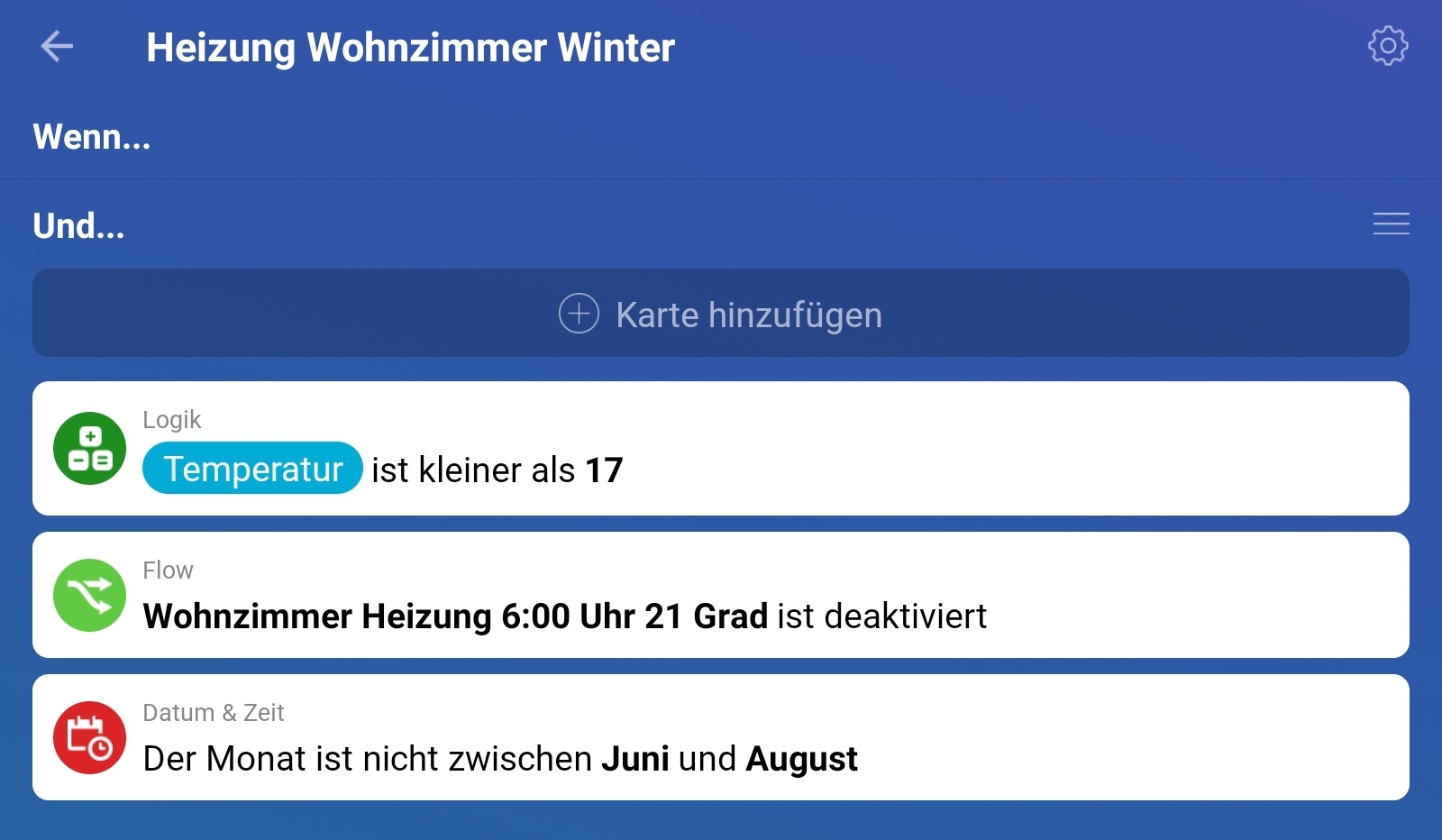

Meld dich, wenn du Fragen hast. So sieht mein Flow zum Aktivieren der Heizpläne aus:

Wie sieht denn bei dir der “Standard-Flow” Wohnzimmer Heizung 6:00 Uhr 21 Grad aktivieren aus?
Frage mich nämlich gerade, ob der Flow nicht immer startet auch wenn du ihn nicht mit dem Flow Heizung Wohnzimmer Winter startest?
