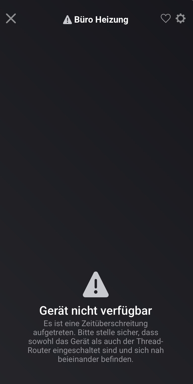

Ich hab in Homey dann folgende Meldung:
Und mir ist echt unklar, warum. In Homey kann man leider auch auf dem DEV-Portal nichts sehen, da zu Matter und Thread keine Infos zu sehen sind. Nach einem Restart des Homeys geht es meistens für ein paar Stunden wieder - dann fangen die Geräte wieder an nicht erreichbar zu sein. In der ganzen Zeit ist aber alles per Home-App und Tado-App steuerbar. Auch die an Homey angelernten Geräte, die ich in iOS/Home-App per Multi-Admin Feature verbunden habe, sind nutzbar in allen Apps. Nur der Weg “iOS HomeApp → Homey-Pro” scheint sporadisch ein Problem zu haben.
