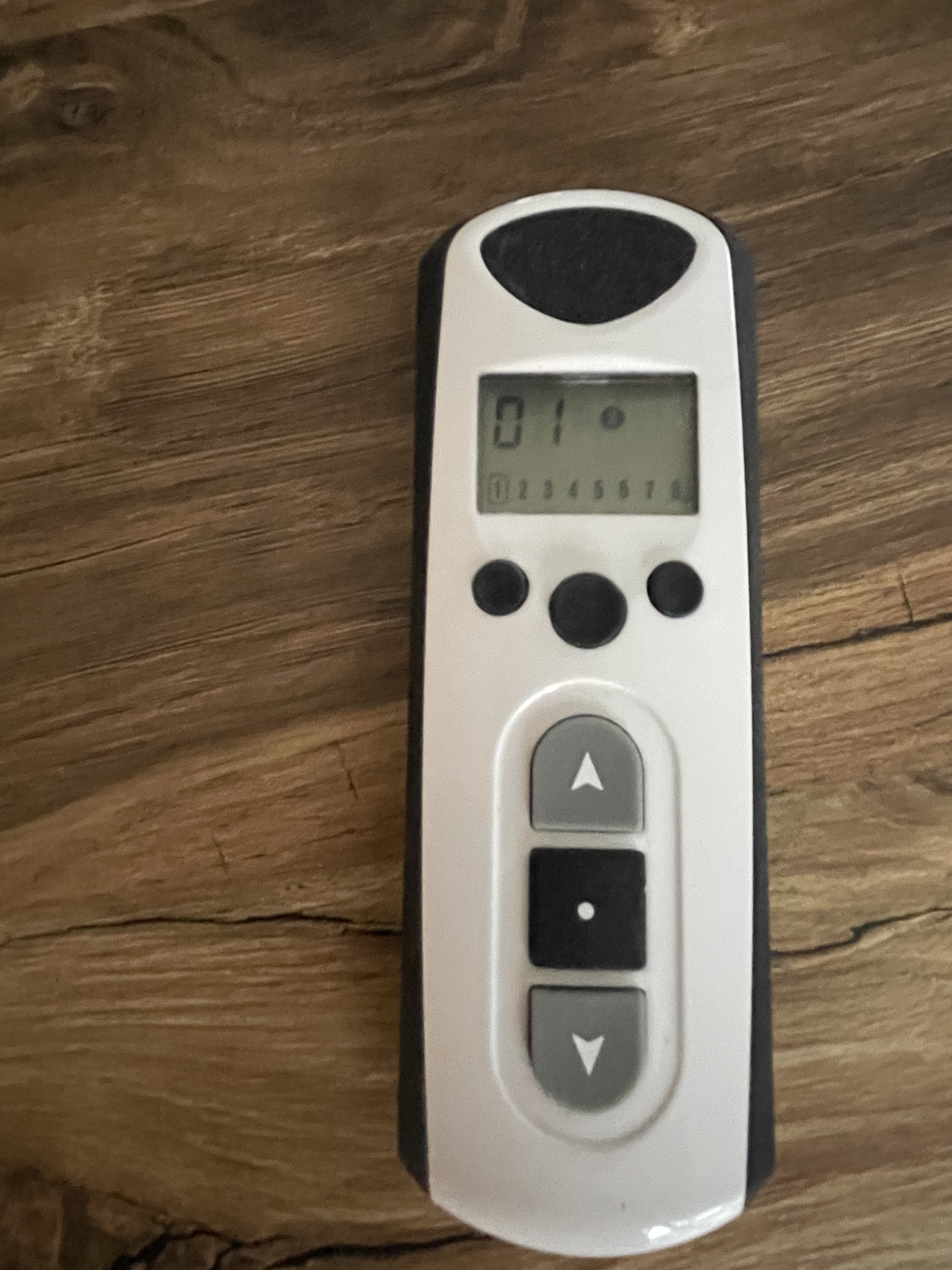

So, habe mal Bilder der FB gemacht.
An den Motor selbst komme ich so gerade nicht ran.
Aber vielleicht sagt Dir das schon was.
Das ist definitiv ein 433 Mhz System.
