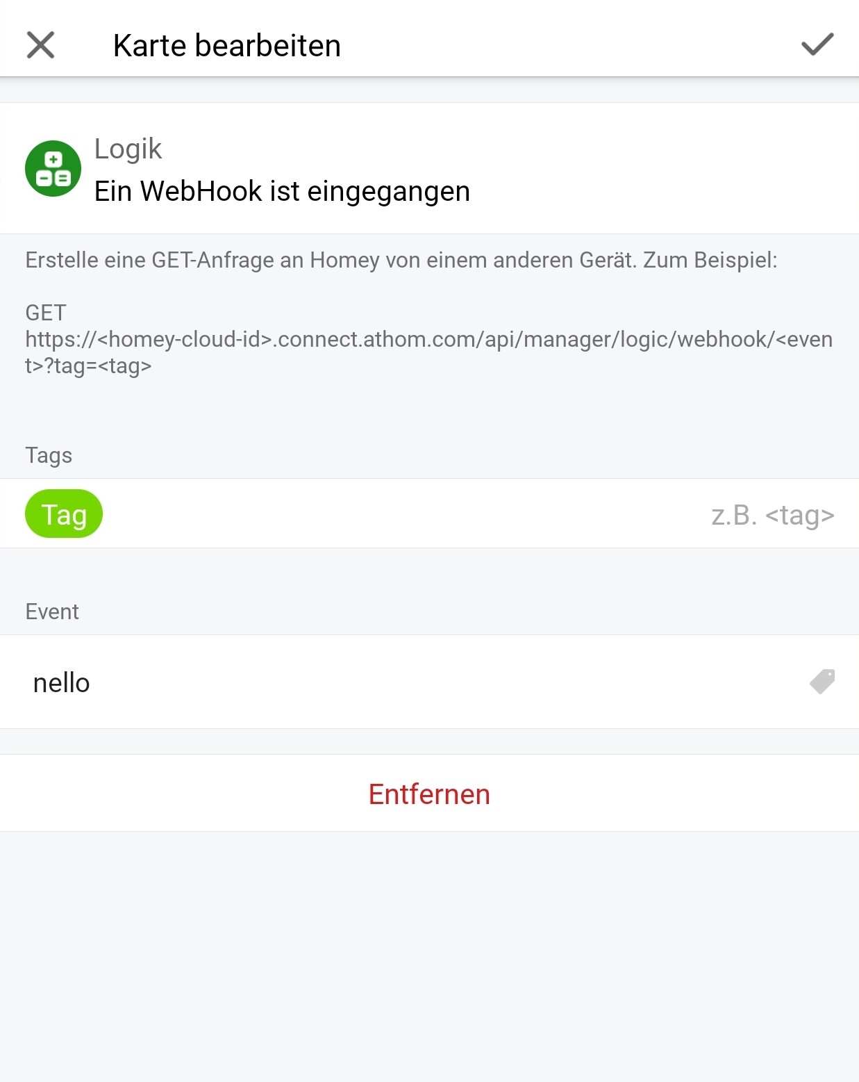

Beispiel, das du in Automagic eintragen musst (ohne die Klammern !):
https://(deine cloud ID).connect.athom.com/api/manager/logic/webhook/(beliebiger Name)
Deine Cloud ID findest du in:
Mehr,Einstellungen,Allgemein
Jetzt in Homey die App Logic benutzen. Wo ich nello drin stehen habe, trägst du den in Automagic gewählten Namen ein. Dein Auslöser ist fertig.

Bekomme den Fehler Invalid host in Automagic
muss ich in der action karte noch was einstellen?
Edit : gelöst bei copy und paste hat es wörterbuch gemeint nen Buchstaben zu verschlucken…
Funktioniert alles Danke euch
