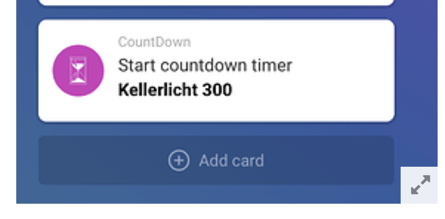

Ich kenne die CountDown App nicht, ich nutze die Chronograph App und damit funktioniert es, habe es selber gerade ausprobiert.
Deine Flows Stimmen soweit.
Allerdings sieht im ersten und zweiten Flow das setzen des Timers ein wenig komisch aus?? Da fehlt die Zeitangabe.
Du musst hier eine Zahl eingeben und nicht auf den Timer referenzierte, der ist ja erstmal null!!
So sehen meine vergleichbare flows aus.
