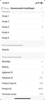

En heb je in de settings van de switch ook aangegeven dat er een pulsdrukker aangesloten zit?
Klik op het apparaat in je mobiele app en druk dan op het tandwieltje rechts bovenin. Daarna op “Advanced settings” drukken en daar kan je instellen wat voor schakelaar er verbonden is met de switch.
ja die staat op “kortstondige schakelaar”
Screenshots zijn van voordat ik de schakelaarinstelling goed had gezet…

Ik wil echter ook een schakelaar aan de muur gebruiken dus heb ik een switch2 geplaatst op een jung 535 EU. via assciatie probeer ik nu dus de lampen te laten dimmen maar dit werkt maar soms en dan nog maar half…
