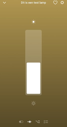

Ik loop echter tegen één probleem aan: hoe kan ik mijn VD-lamp dimmen met een flow? Het instellen van de dimfunctie op de VD zelf is geen probleem (zie afbeelding), maar het werkend krijgen met een flow is me zelf nog niet gelukt.

Je kunt beter met een Advanced Virtual Device beginnen, Cheman. Daar heb je grotendeels geen flows bij nodig.
Een voorbeeld van een virtuele dimmer die met de echte lamp(en) synchroon kan lopen, enkel kan volgen, of enkel kan aansturen:
