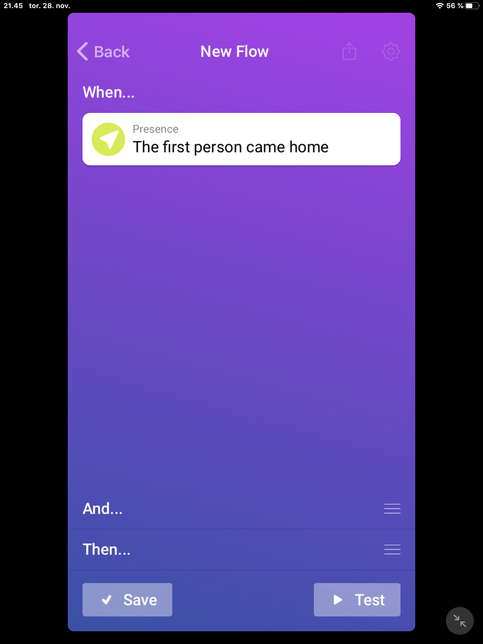

Lad os kigge på flow
Den ser ok ud.
Jeg tænker du kan prøve at sætte med kun when presence, som du har nu, også then med notifikation til dig selv.
På den måde kan du teste om det virker. Virker det, så bygger du på indtil du bliver bremset.
Det er stærkt.

Det virker Fint når jeg sender til mig selv
Så sæt dit And på og prøv igen.
Virker det, så kan du prøve at teste dit flow manuelt.
Det er gjort
Har sat its after sunset
Det virker fint
Har lige sat lys på det virker også
Tænker på om du er eneste bruger. Er du det så giver det sig selv. Men er du ikke det, så vil dit flow kun virker på den første som kommer hjem. Kommer vedkommende hjem før solnedgang, så vil det teknisk ikke virke, i det at dit flow er sat op til kun, at reagere på den første som kommer hjem og ikke på de andre efterfølgende.
Det er også det der er meningen
Det skal tænde ved den første der kommer hjem
Så kan jeg altid sætte sluk på
Kommer den første hjem før solnedgang?
Ikke i dag
Vi var først hjemme ved 20 tiden begge
Prøver og ser om det virker i morgen når vi kommer hjem
Tusind tak for hjælpen :+1::stuck_out_tongue_winking_eye:
