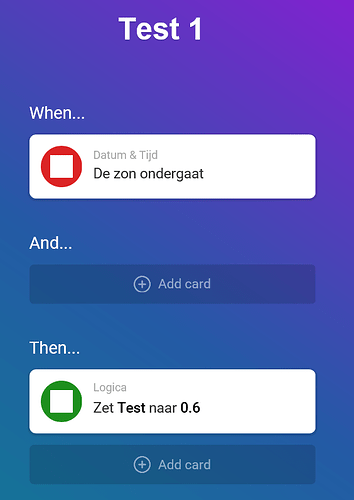

Dan maak je een numerieke variabele (Zie printscreens van Caseda)
Vervolgens maak je een flow:
ALS de zon op komt
DAN zet numerieke variabele naar 1.0 (de helderheid wordt uitgedrukt als 0.01 (1%) tot en met 1,0 (100%)
Omgekeerd maak je er ook een, zodat de waarde 0.6 wordt als de zon onder gaat.
De numerieke waarde wordt dan 's ochtends 1.0 en 's avonds 0.6.
Vervolgens maak je een andere flow, die de waarde van dat logica-kaartje hanteert als helderheid voor de lamp die je in wil stellen. Homey zorgt er dan automatisch voor dat de lamp op de door jou gewenste helderheid staat.

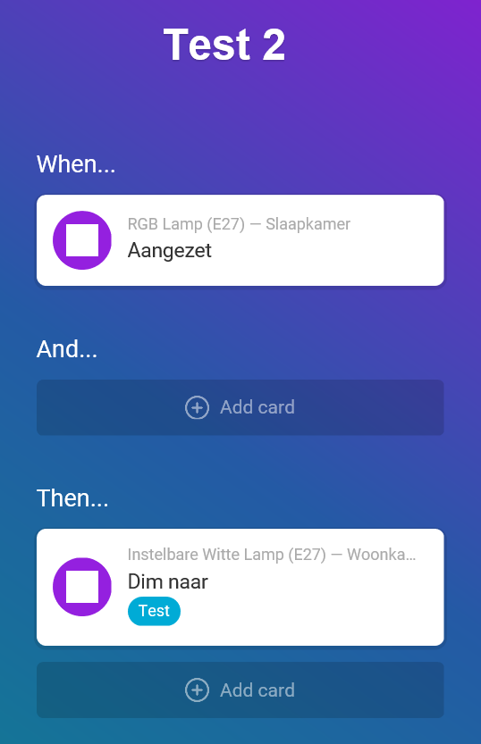

Edit: Ik heb even een numerieke variabele genaamd Test gemaakt en daar twee flows (test 1 en test 2) voor gemaakt. In de tweede printscreen zie je dat ik dim naar die ‘pick a value’ die jij bedoelt. Die worden tags genoemd.
