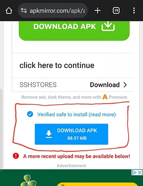

Für Android kannst du das hier herunterladen:
https://www.apkmirror.com/apk/athom-b-v/homey-a-better-smart-home/homey-a-better-smart-home-6-11-14-release/homey-a-better-smart-home-6-11-14-android-apk-download/
Du müsst sich allerdings vorsichtig durch die Werbung schlängeln, bis du die blaue Download-Schaltfläche sehst:
