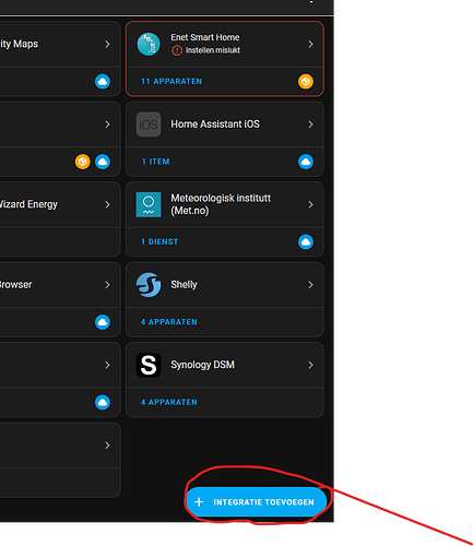

  • Na via “integratie toevoegen” vind je Enet in de lijst met integraties, bij URL vul je het IP adres van de Enet server, en de “admin” logingegevens;
  • Als de Enet server verbonden is met Home Assistant ziet het er als onderstaand uit (let even niet op mijn foutmelding), zoals je ziet herkend Home Assistant bij mij 11 apparaten.
