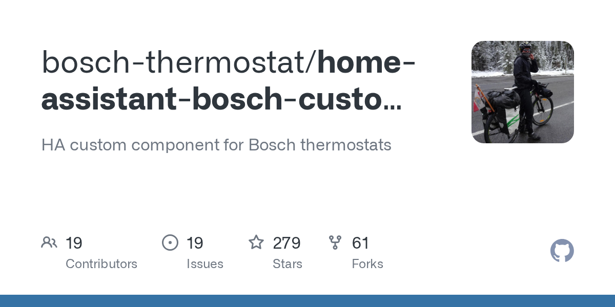

Det finns grÀnssnitt att prata med IVT pumpar.
Körde tidigare Home Assistant med denna app;
DĂ€r kunde jag dels fĂ„ ut mycket ”lĂ€s” data men Ă€ven kontrollera saker sĂ„som vĂ€rme i huset och effekt pĂ„ varmvatten. Fanns sĂ€kert fler saker men det var de delar jag nyttjade appen för.
Vet inte hur komplext det Àr att konvertera en HA modul till Homey. TÀnk om det fanns en specialskriven AI för det hela :slight_smile:

Jag lyckades fÄ in min Geo 600 med denna app : Bosch HomeCom Easy Community | Homey
LÀs instruktionerna och how-to pÄ github, det var enkelt Bosch och IVT Àr samma hÄrdvara mer eller mindre.
