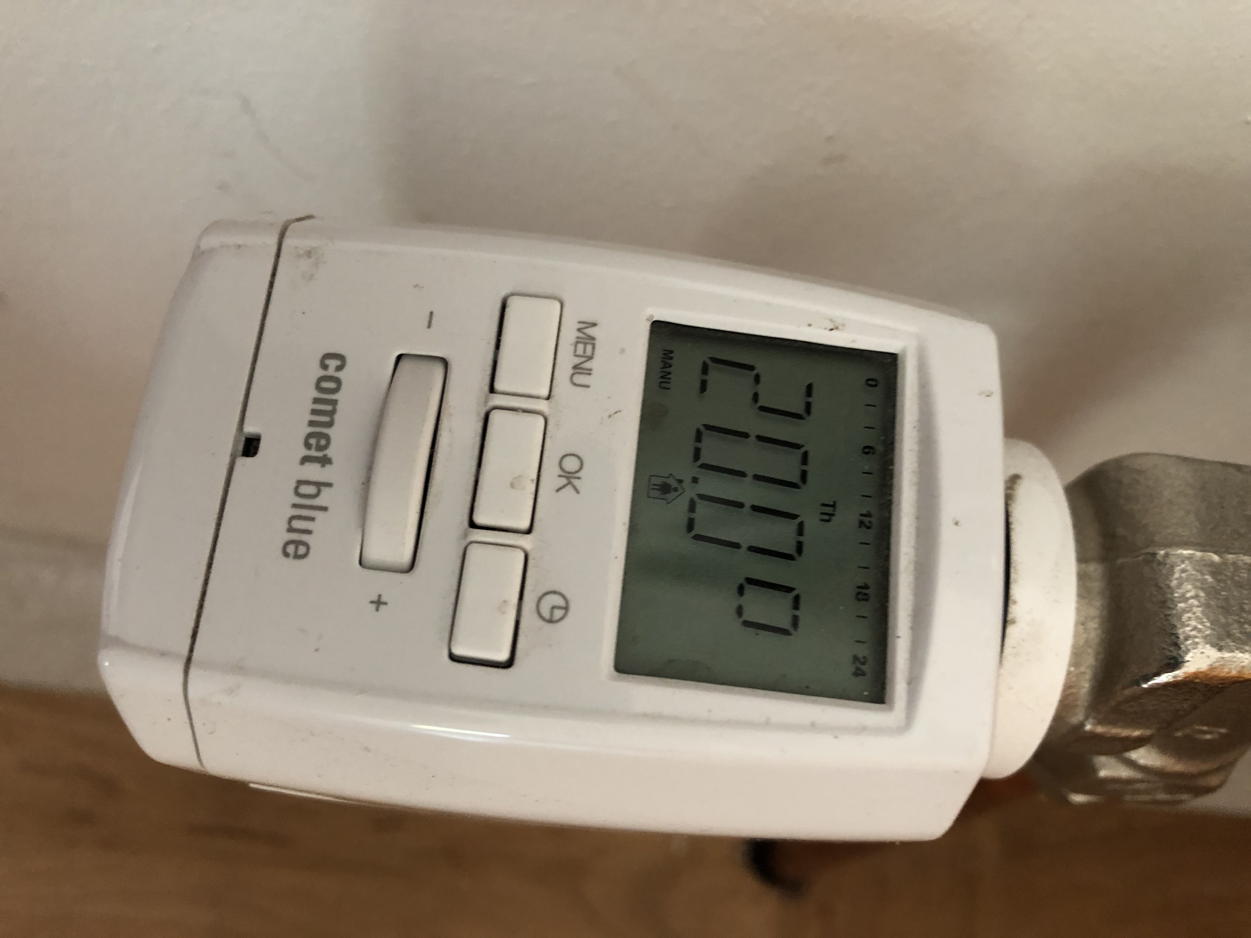

ist das folgende thermostat mit Homey zu verwenden?
Hab das ganze Haus damit voll und will nun endlich mal alles richtig steuern.
Danke
Da muss ich dich enttäuschen. Das sind Bluetooth Thermostate und nur mit der dazu gehörigen App steuerbar.
Wenn du mit Homey steuern willst, musst du andere anschaffen.
Von der gleichen Firma gibt es auch eine mit Homey kompatible Version:
