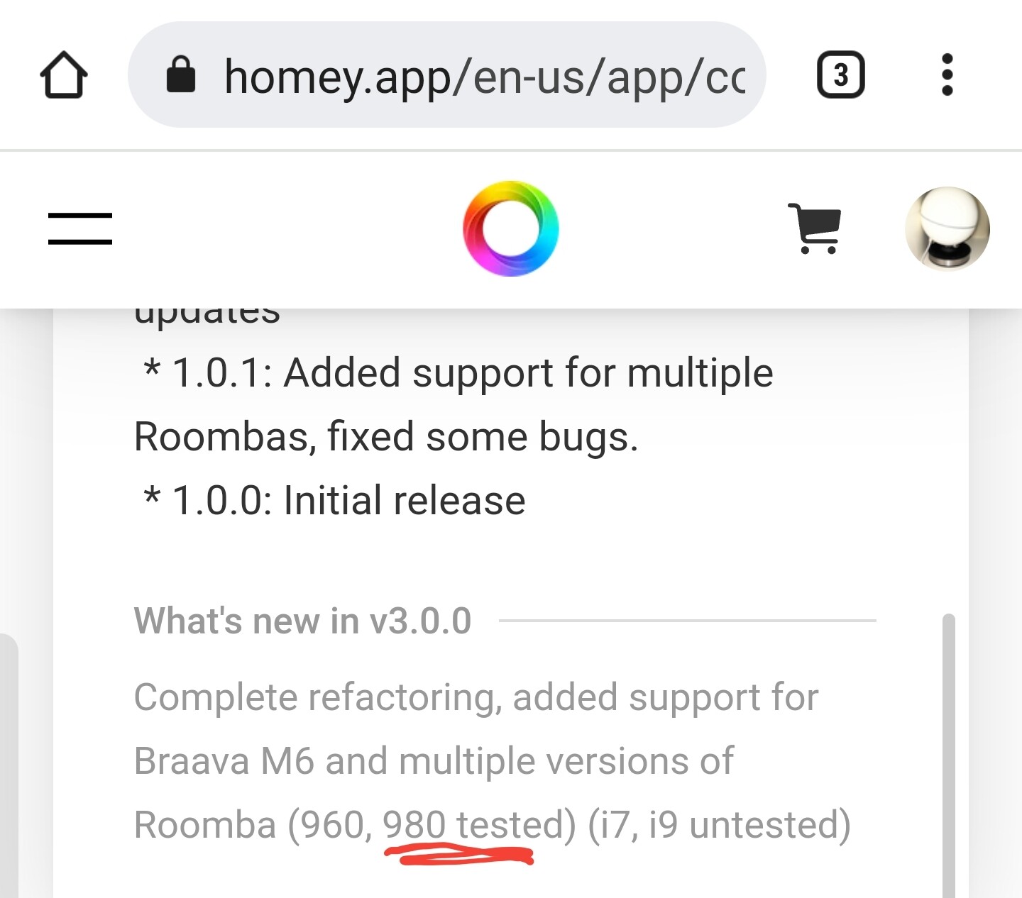

App v3.0.0 moet juist model 980 ondersteunen:

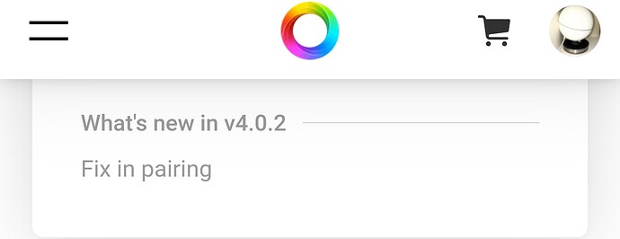

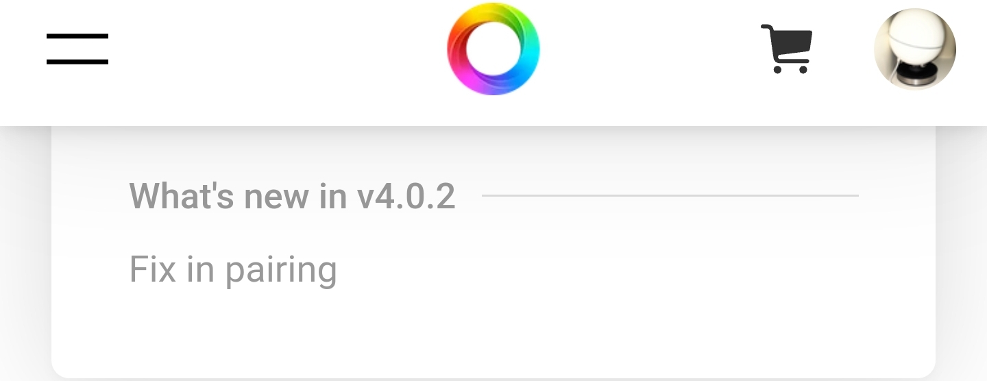

MAAR… de testversie v4.0.2 van de app geeft dit aan:
Ik denk dat je deze versie iRobot | Homey dus even moet installeren.
