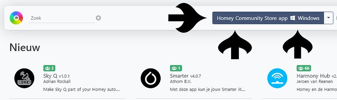

wie kann ich da was installieren? ich kann die app am Mac nicht öffnen :frowning:
Oben machst du den Reiter auf und nimmst das Installationsprogramm für MAC.

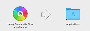

Sieht beim Mac etwas anders aus:
Da musst du für Erklärungen einspringen Dirk, ich hab keine :apple: und bin bei OS völlig unwissend.
danke, für die Mühe.
so weit war ich schon. Das Programm habe ich runter geladen, funktioniert aber nicht und das update lässt sich nicht laden :frowning: :frowning:
