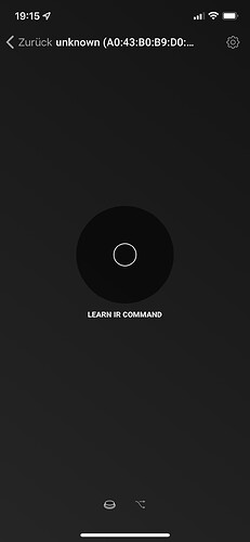

Ps: Dein Screenshot zeigt den Anlernbutton fĂŒr IR Signale.

wenn ich in Homey in der BroadLink App auf den learn Button drĂŒcke passiert nichts😹
Was lernst du an? IR oder RF? Bei RF kommen aus dem Homey Lautsprecher die Anweisungen was zu tun ist. Bei IR leuchtet am Broadlink einfach das orangene LĂ€mpchen zum Anlernen.
Ich habe den RM4. Laut Homey gibt’s da nur einen Knopf. Bei dem passiert aber nichts. Beim 4 plus s gibt’s deine genannte Unterscheidung. passiert bei mir aber auch nichtsProcessing: CEC41BCE-A4C0-44A4-9CB5-02C215461D08.jpeg

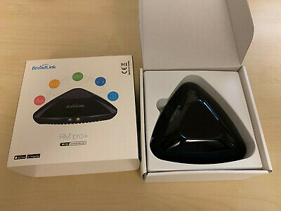

Ich glaube, dass ich dein Problem gefunden habe.
Der RM4 pro steht nicht in der KompatibilitÀtsliste.
RM2
RM2 RM Mini RM3 Mini RM Pro Phicomm RM2 Home Plus RM2 Home Plus GDT RM Mini Shate RM2 Pro HYC
RM Plus
RM Plus RM2 Pro Plus RM2 Pro Plus2 RM2 Pro Plus BL RM3 Pro Plus RM2 Pro Plus 300 RM2 Pro Plus R1 RM2 Pro PP
Du brauchst die dreieckige 3er Version:
Du könntest den Entwickler auch fragen, ob er dein GerĂ€t hinzufĂŒgen kann.
:see_no_evil: Danke, habe die andere bestellt. :joy:
