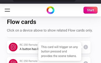

Dan blijft er nog 1 vraag over, is er ook een optie om te registreren of een knop wordt ingehouden?
De flowkaart omschrijving zegt dat er ‘scene tokens’ beschikbaar zijn
Wat zoveel betekent dat je in het “EN” gedeelte van de flow het logica kaartje
“En [tekst] bevat [zoekterm]”
kunt gebruiken;

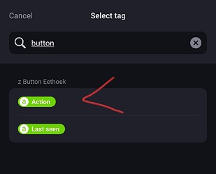

Ter illustratie:
(ik heb zelf dus geen Innr knop)
Kies de tag van de button (bij mij heet deze “Action”)
en vul de term in die door de button wordt verstuurd, bijv. longpress
Om achter die gebruikte termen te komen, maak je een flow met de button als trigger, en een tijdlijn kaartje waarin de diezelfde tag plaatst;
Bedien de knop dan op alle mogelijke manieren die mogelijk zouden zijn (bijv. 1x / 2x / 3x / kort / lang):
