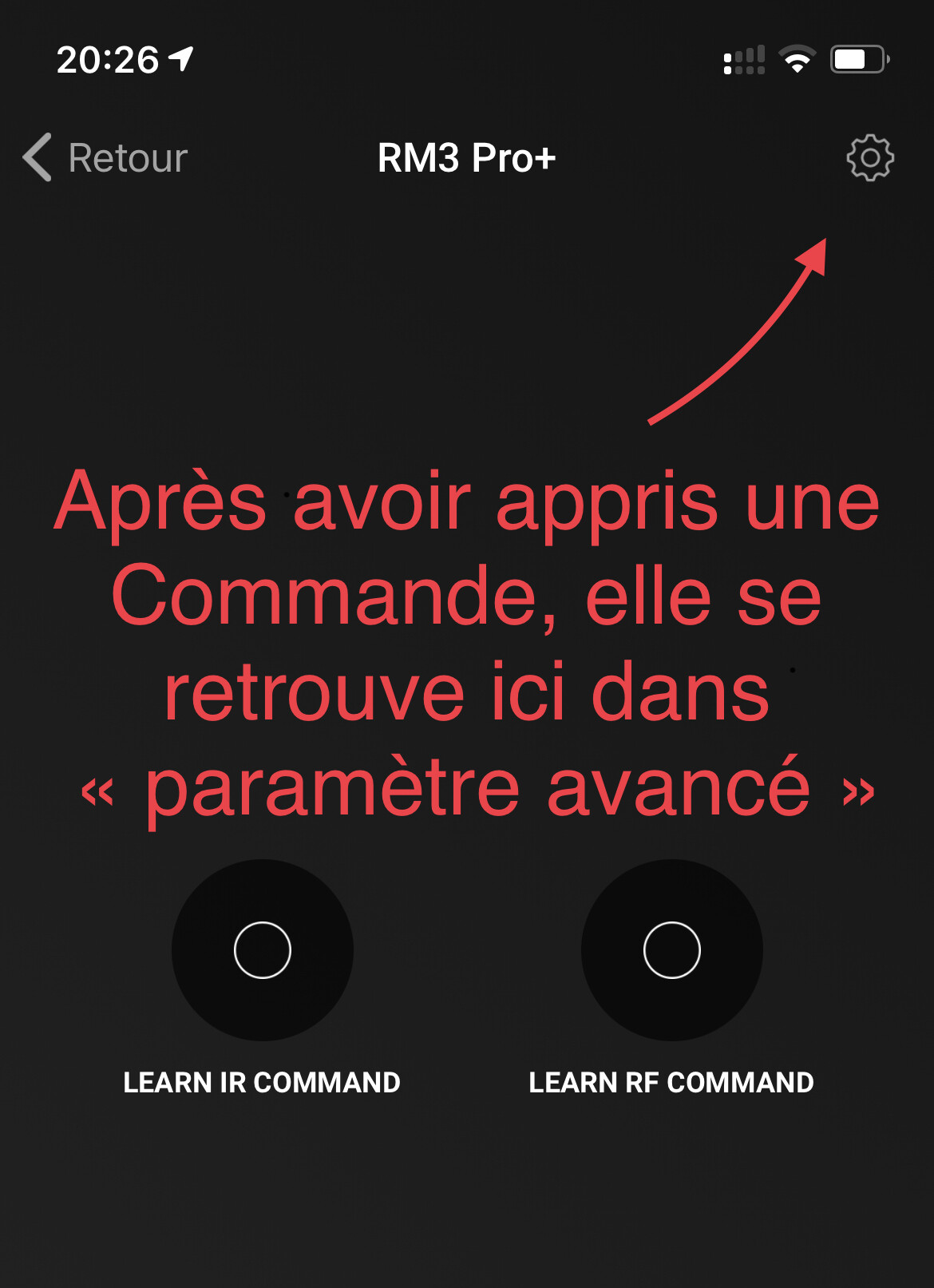

Quand tu appuis sur learn IR ou learn RF, ( il y’a encore quelque temps Homey disais un message à ce moment là. Mais je ne l’entend plus…) tu presses ta commande 1 ou 2 fois. Pour du RF c’est un appris long et un appuis court. Ensuite ta commande se retrouve dans les réglages.
