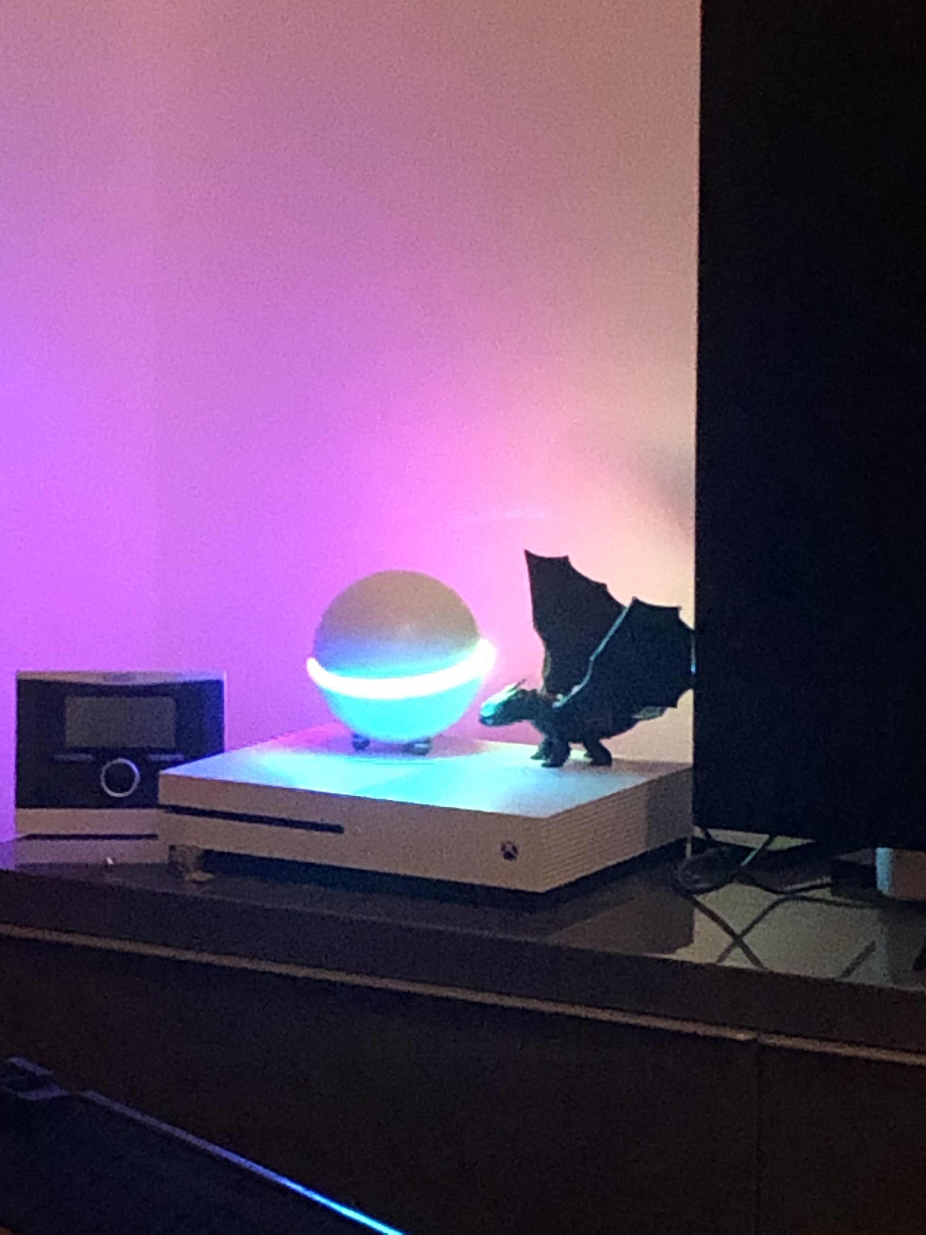

J’ai déjà essayé un reset en la retournant et en attendant le décompte mais rien n’y fait. J’ai bien le halo multi colore qui tourne mais rien n’y fait. Toujours pas de réseau homeysetup en vu.

Pour faire un reset complet, il ne faut pas seulement retourner Homey durant de décompte de 10 à 0 mais attendre que le halo devienne orange puis puis violet puis Homey annonce qu’il faut lancer la configuration avec l’application.
Après, j’ai de nouveau été bloqué par 2 fois lors du téléchargement de la voix (une fois à 14% et une fois à 8% durant toute la nuit …). A chaque fois, il a fallu que je fasse à nouveau un reset. La dernière fois, même bloqué en téléchargement, j’ai fermé l’application, je me suis relogué et miracle, je suis arrivé sur l’application avec Homey configuré.
