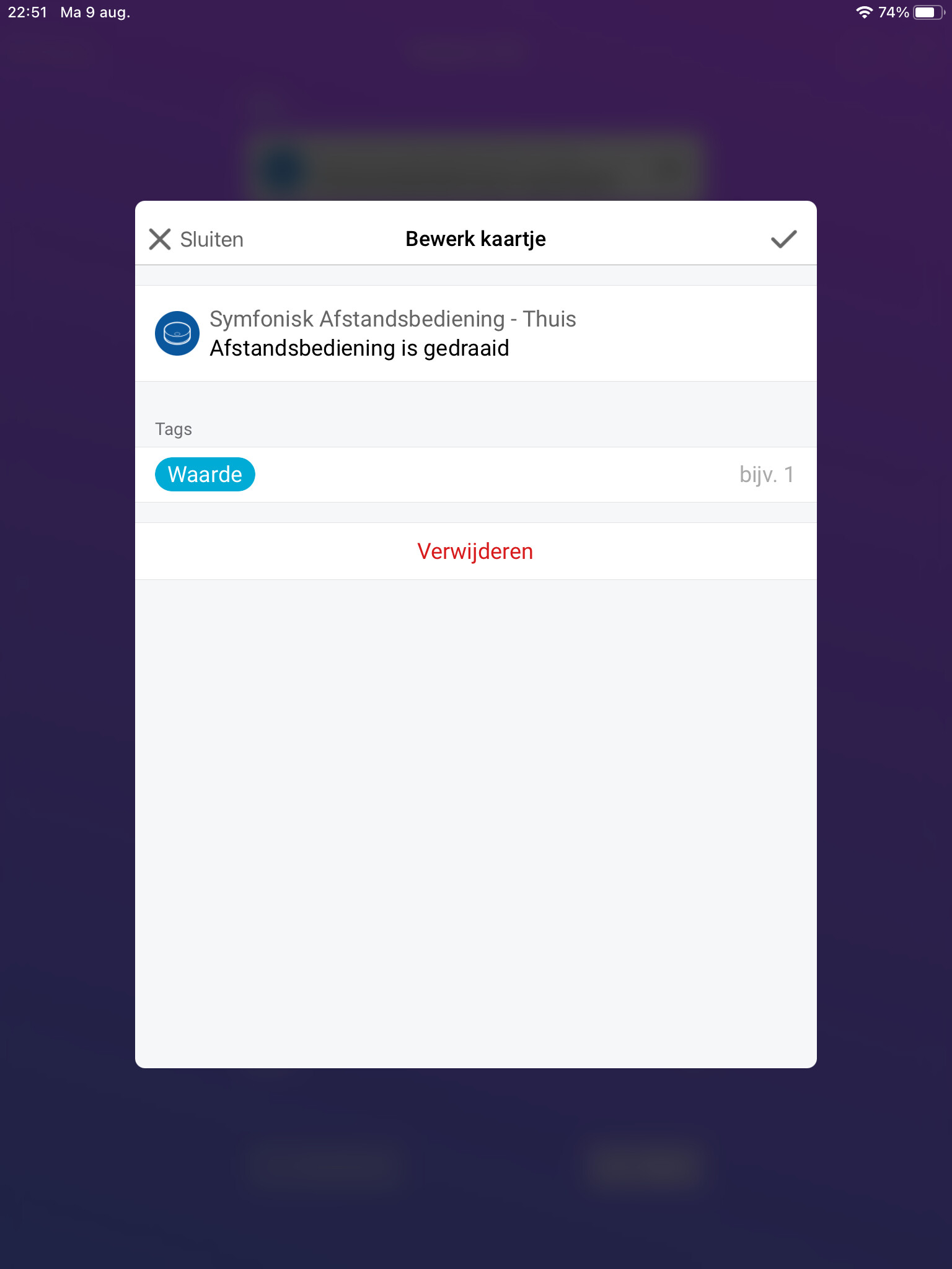

Bij mij werkt de volumeregeling geheel niet. Bij aanmaken flow Als
 staat er waarde bijv.1 maar ik kan die waarde niet aanpassen.
@Kriss , zulke tags worden getoond, maar zijn nooit te wijzigen op IF kaarten. Wat verwarrend, maar het toont de mogelijk beschikbare lokale tags die je kunt gebruiken in de AND en THEN secties van deze flow.

Hi tlangelaar, bedankt voor de uitleg.
Ik heb nu in en
 logica de tag waarde op is gelijk aan 10 gezet en in dan
 verhoof relatief volume sonos met 10%
