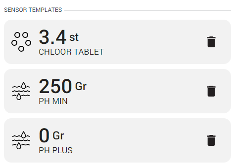

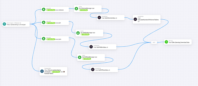

Hier een overzicht hoe ik op SMPL display mijn zwembad water data informatie toon (met name om te vertellen hoeveel PH- / PH+ of Chloor erin moet.
Dit is mijn advanced flow
Dit zijn mijn variabelen
Dit is mijn script voor Chloor (idem voor plus met andere variablen)

En mijn script voor het berekenen van de chloor tabletten (hoeveelheid)

Result op het SMPL diplay
Nice work Rudolph
een combinatie van een advanced flow en wat eigen scripts (to run) en de output naar een SMPL display.
Een waardevol voorbeeld hoe je zo iets bouwt.
Super :wave: :+1:
