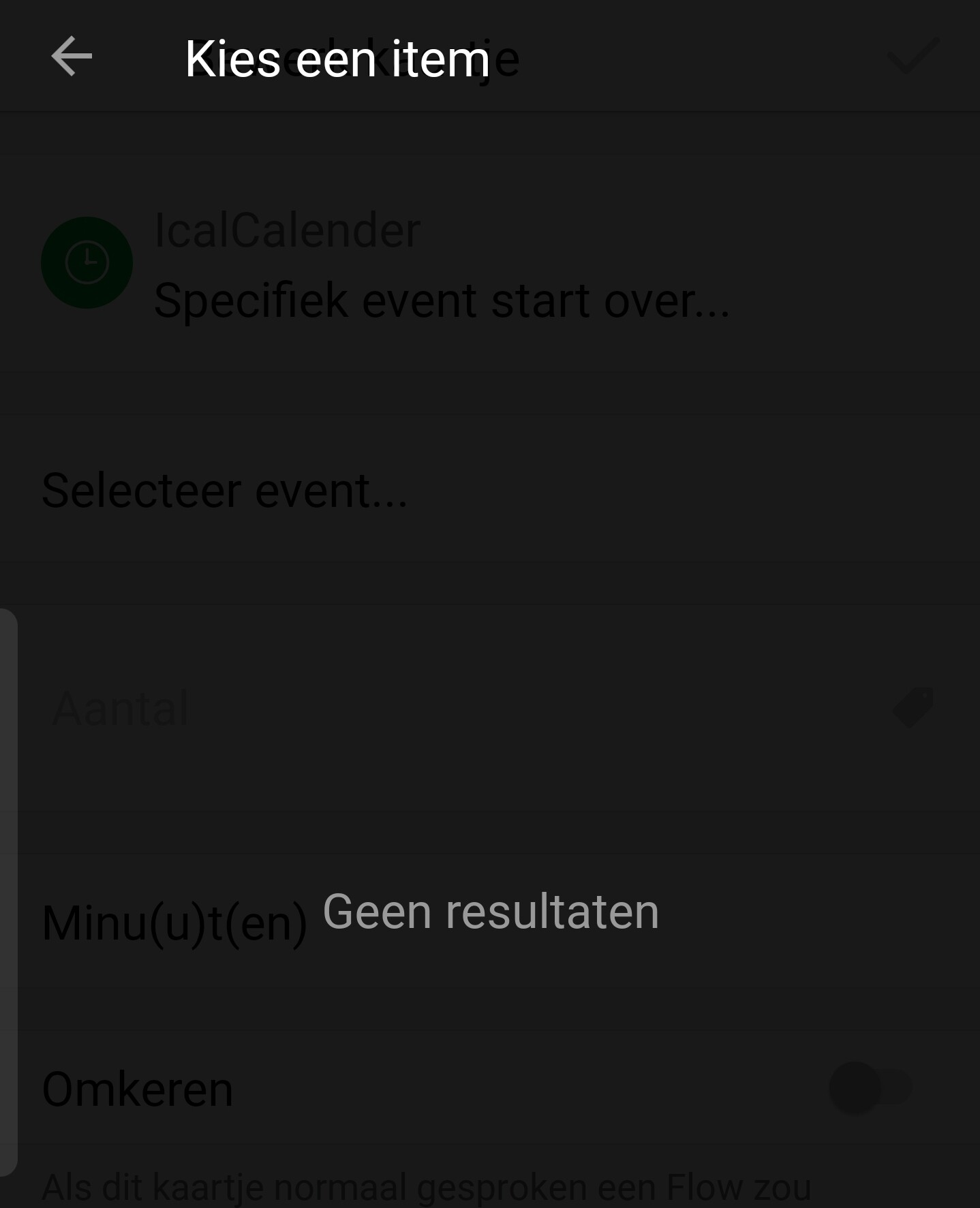

Ik krijg geen afspraken gesynct met Google calendar. Ik heb van alles geprobeerd. De app geeft geen foutmeldingen; ik heb handmatig gesynced.
Als ik de kaart “specifiek event start over:” selecteer en dan het event ga selecteren, is de keuzelijst leeg.
De persoonlijke link die ik uit google calendar heb gehaald:
https://calendar.google.com/calendar/u/0?cid=abcdefprivecensuurenzovoorts
Kan ik ergens checken waarom hij niet lijkt te syncen?
Alvast mijn dank
Cheers, Peter
Hi Peter,
Heb je exact onderstaande opgevolgd?:
Gmail ical url
  1. Ga naar https://calendar.google.com/
  2. Klik op de drie puntjes naar de kalender die je wilt delen. → Klik op Settings en delen
  3. Scroll helemaal naar onder toe
  4. Copy de link van de Secret address in ical formaat
  5. Plak de ical link in de settings van de Homey IcalCalender app
Het zou kunnen zijn dat je je agenda als link in de app hebt staan maar dat je hem binnen de settings van Google niet op delen hebt gezet.
Dank voor het snelle antwoord.
Schaamschaam, ik had niet ver genoeg naar beneden gescrollt. Net heb ik de juiste url dus gecopypaste en, het werkt nu!
Thanks en cheers Rob!
Peter
Graag gedaan. :blush:
hahaha je bent niet de eerste die de verkeerde url te pakken had. Ik moest er ook direct aan denken toen ik je berichtje zag.
Maar gelukkig is het opgelost.
Ja ff te snel inderdaad. Ik zag een openbare link en een soort prive link die ik kon delen met vertrouwde personen. Dus nam aan dat ik die moest hebben. NOT haha.
