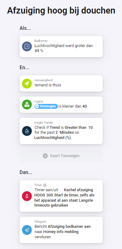

Ik heb mijn afzuiging op onderstaande manier aangestuurd:
Ik maak gebruik van de app Insight Trends om de sterke stijging van de vochtigheid te detecteren en Timer om de afzuiging 5 minuten te laten draaien. De blokjes van Aanwezigheid en Vermogen zijn extra en niet noodzakelijk. Ook het Telegram bericht is uiteraard optioneel.

vergeet niet te compenseren voor de hoge luchtvochtigheid in de zomer. anders blijf je afzuigen :wink:
Daarom gebruik ik de Insight Trends om een snelle stijging van de luchtvochtigheid te berekenen. In een natuurlijke situatie heb je dat niet.
ik heb een vochtsensor(netatmo) in de woonkamer, dat is dan de baseline. De stijging in de badkamer is daar dan relatief aan.
Het is dan bijvoorbeeld een 10% toename tov de woonkamer.
Kom je idd ook hetzelfde uit als met Trends. Leuke oplossing ook
