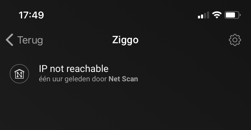

Ik heb de USG nu wel gekoppeld. Alleen bij mijn Ziggo modem blijft die aangeven dat die offline is. Misschien dat het te maken heeft met het feit dat die in bridge modus staat. Misschien dat iemand met een Ziggo modem kan bevestigen (of juist wel werkend heeft)?

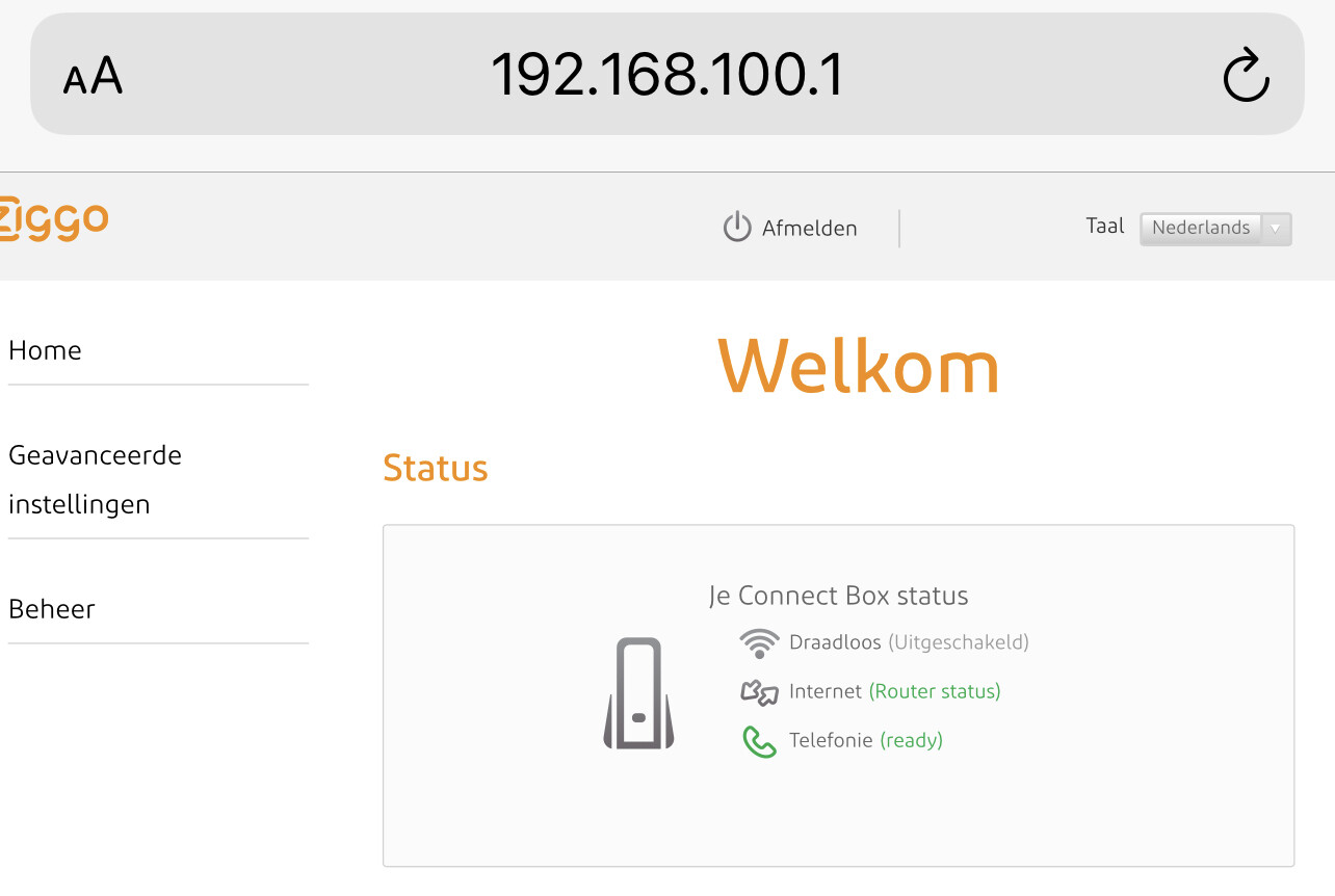

Dus dit zou niet mogelijk moeten zijn:

Dit lukt mij dus ook, net getest!
Dus toch op 192.168.100.1. Maar als ik dat dus invul in Net scan krijg ik dat device offline is.

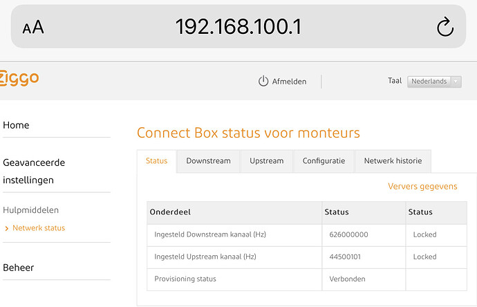

@Chris_nl het zou dus wel moeten kunnen. Was even zoeken naar ww, is dus geen standaard admin, maar op de sticker staat een code.
