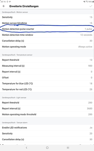

Schau bitte mal in die Einstellungen des Fibaro Motion Sensors.
Den Sensor aufrufen, oben rechts auf das Zahnrad und dann auf erweiterte Einstellungen.
Ändere mal die Einstellung auf Pulse 1.
Bitte mach kurz die Batterie aus dem Bewegungsmelder und dann wieder rein.
Jetzt teste mal.
