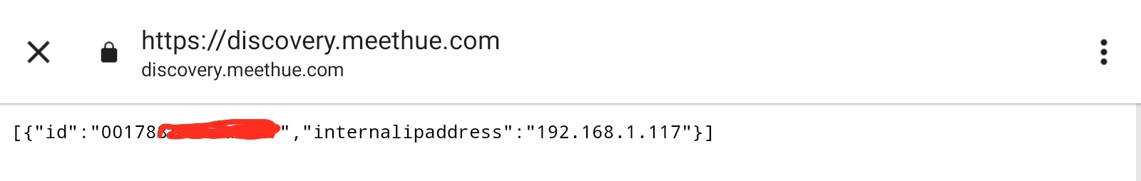

Geh mal bitte auf https://discovery.meethue.com
Sollte dort deine Bridge nicht auftauchen hast du das gleiche Problem wie ich seit heut morgen ^^
Von jetzt auf gleich antwortet die Bridge nicht mehr auf ssdp Anfragen.
Geht nicht ich denke es ist ein generelles Bridge Problem ich kann die Bridge nichtmal in meinem Account bei Hue anmelden.
Aber danke für die Info!
Das sieht bei mir so aus die Id habe ich etwas gekürzt die Ip der Hue Bridge ist eigentlich 192.168.0.101 das Netz mit 192.168.178…. Habe ich gar nicht :open_mouth:
[{“id”:“001788fffe27”,“internalipaddress”:“192.168.178.36”},{“id”:“ecb5fafffe0ae”,“internalipaddress”:“192.168.178.20”},{“id”:“ecb5fafffe2ef”,“internalipaddress”:“192.168.0.165”}]
