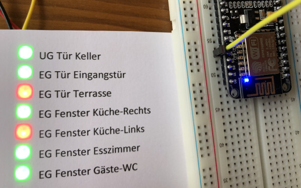

Die 60 LEDs sind für 60 Sensoren. Jede LED soll mir eben den jeweils zugeordneten Messwert angeben. Also z. B. Temperatur 22-24C ist grün 18-20C ist Orange und drunter ist dann eben rot.

Ja das kannst du machen, entweder via HTTP oder MQTT.
Verkabelungstechnisch ist das ganze nicht tragisch:
Es gibt WS2812 LEDs als RGB/RGBW LED Strip, heißt aus dem Strip kommen 3 Kabel. Zwei für Strom eines als Steuerleitung (Je nach Länge des Strip müsstest du evtl in der Mitte nochmal eine Einspeisung machen)
Hier findest du ein ähnliches Projekt, allerdings mit IOBroker:
→ Im Hintergrund siehst du durchlaufen, das die einzelnen LED via RGB Werte angesteuert werden. Diese Werte übergibst du mit deinem HTTP/MQTT Sätzen.
Wofür ich allerdings spontan keine Lösung parat hab, ist die Vielzahl an Flows die du dafür bräuchtest :face_with_monocle: Evtl. kann man hier etwas mit Homey Script basteln.
