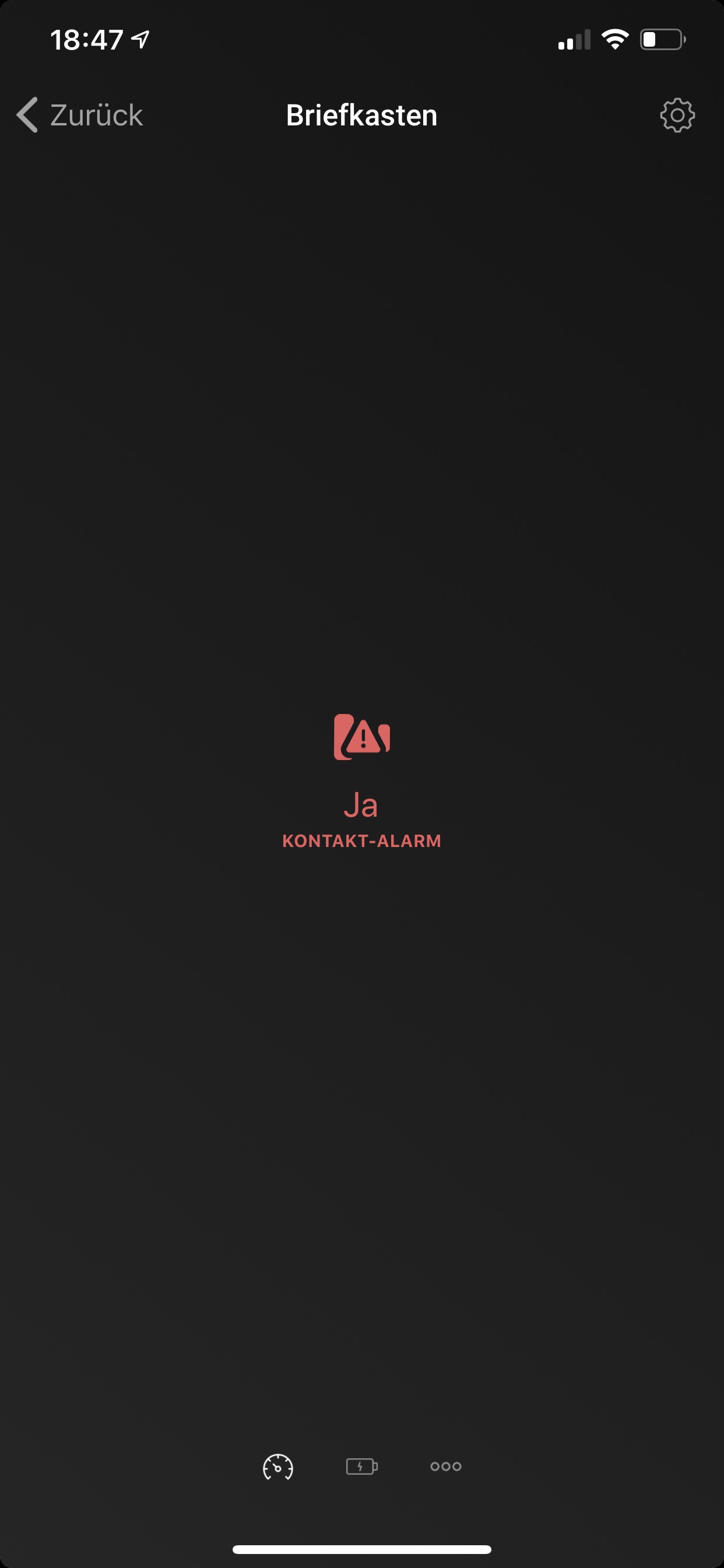

Bei mir geht der Kontakt-Alarm nicht aus. Ist mein erster Coolcam, habe deshalb keine Erfahrung mit dem Sensor. Ist das normal?
Bin mir momentan auch noch nicht sicher, ob es eventuell ein Kommunikationsproblem hinsichtlich Reichweite oder Ähnliches ist.
