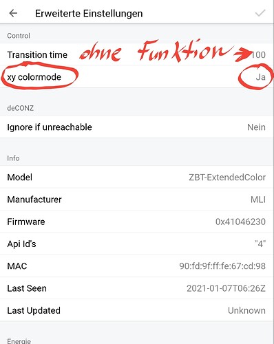

…an Homey funktioniert die Birne nur richtig, wenn der xy colormode gewählt wird, sonst werden die Farben völlig falsch dargestellt.
Das Feld Transition time funktioniert überhaupt nicht.

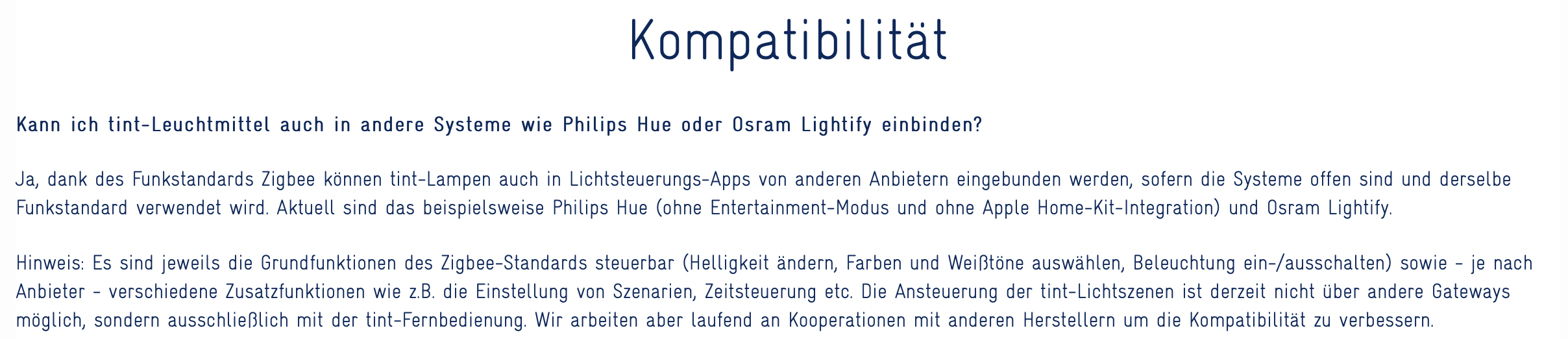

Lt. Müller-Licht wird die Kompatibilität wie folgt beschrieben:
Wenn da “Farben und Weißtöne auswählen” steht, bedeutet das, dass Übergänge nicht möglich sind?
Generell ist die Beschreibung der Produkte sehr fragwürdig. Im Beschreibungstext für die E14 steht “Dimmbar über zusätzliches Zubehör” und bei den technischen Daten “Dimmbarkeit: nein”!?
