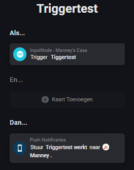

Weet iemand de code(s) voor het maken van een triggercard voor Homeyduino? En hoe deze toe te passen.
Ik probeer een trigger te maken op een digitale input maar kom er maar niet achter hoe dit nou precies moet. Ik heb legio voorbeelden doorgespit en uitgeprobeerd maar krijg het maar niet aan de praat.
Als ik de ALS kaart selecteer en dan trigger kan ik de naam “Triggertest” wel invullen maar hij komt nooit in de autocomplete. Moet ik de trigger is aanmelden in de ESP, en zo ja hoe.
Ps serialcode doet het (HIGH/LOW).

Je roept nergens wifi() aan, dus je Arduino bordje heeft geen netwerkverbinding. Daarnaast gebruiken de examples Homey.setClass() maar jij niet, dat is misschien ook wel belangrijk.
Goedemorgen Robert, bedankt voor je reactie.
Het was inderdaad zoiets simpels als wifi() in de void loop() zetten :roll_eyes:
Ik kwam gelijk op de issue dat de ALS getriggerd werd met HIGH en LOW en heb dus de prevState functionaliteit toegepast. Nu werkt het perfect.
Ik heb geen setClass toegevoegd, dit is blijkbaar niet nodig, ik wil deze ESP later als sensor aanmaken maar dan wel de triggers kunnen blijven gebruiken. De ESP staat nu als “niet te bedienen” in de app maar dat is prima.
Zolang ik de I/O’s maar kan oproepen/aansturen met de FlowCards.
Ik heb het “voor mij” zo simpel mogelijk in de sketch gezet voor een ieder die ook een flow ALS kaart wil triggeren met een Digitale input zonder setClass of addCapability.
