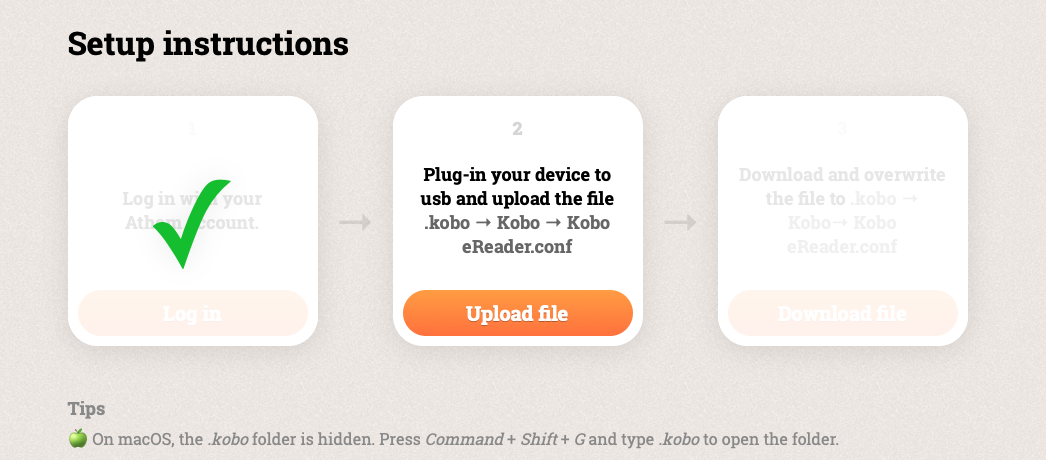

Ich würde mir das gerne auf ein Tablet übertragen, leider scheitere ich beim Aufruf von Homey Link
Option Upload File.
Kannst Du mir einen Tip geben ?

Schritt 1: Melden Sie sich bei homey.ink an
Schritt 2: Öffnen Sie Safari Konsole
Schritt 3: Klicken Sie auf den Link in der Konsole
Schritt 4: Ersetzen Sie https://homey.ink durch https://homeydash.com in der Adressleiste.
Bitte beachten Sie: Ich habe homeydash.com nicht in Safari getestet und bin nicht sicher, ob es kompatibel ist
